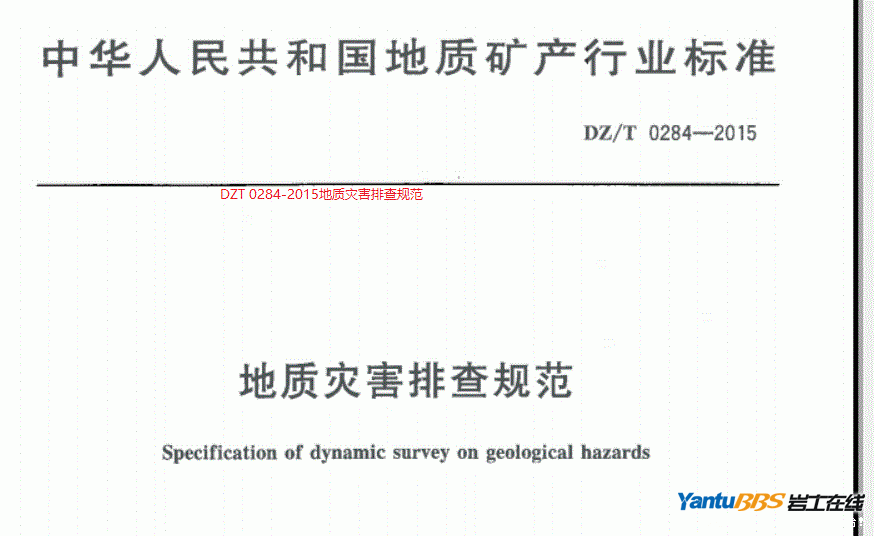

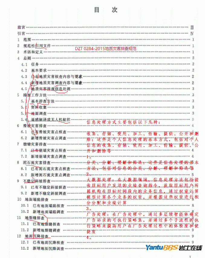

[行业标准]地质灾害排查规范 1v4(
htt ps://bbs.yantuchina.com/read.php?tid=331343 NVMhbpX6
[规范标准]地质灾害排查规范DZT 0284-2015 Z?5kO-[
htt ps://bbs.yantuchina.com/read.php?tid=330313 \S@;>A<J
[行业标准]地质灾害排查规范DZT 0284-2015 8v M}moper
h ttps://bbs.yantuchina.com/read.php?tid=322100 {qCmZn5

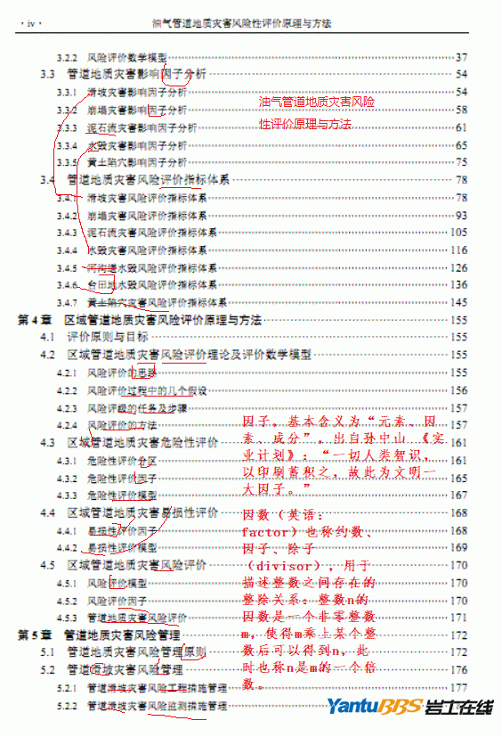

简述因子分析的基本原理步骤及应用 [J`G`s!
http s://wenku.baidu.com/view/8b3b7b20142ded630b1c59eef8c75fbfc67d9499.html?fr=aladdin266&ind=2&aigcsid=0&qtype=0&lcid=2&queryKey=%E5%9B%A0%E5%AD%90&verifyType=undefined&_wkts_=1744204989930&bdQuery=%E5%9B%A0%E5%AD%90&needWelcomeRecommand=1 Zsogx}i-
因子,基本含义为“元素、因素、成分”,出自孙中山 《实业计划》:“一切人类智识,以印刷蓄积之,故此为文明一大因子。” w2+]C&B*
htt ps://baike.baidu.com/item/%E5%9B%A0%E5%AD%90/10876777?fr=aladdin ehusI-q

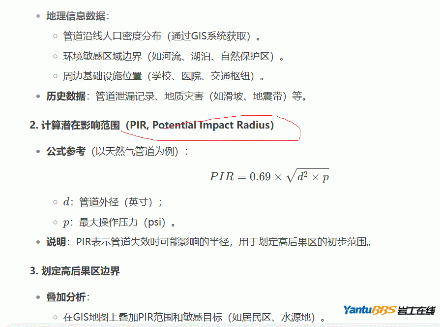

长输天然气管道高后果区识别及管控措施「天然气智库」 ;<(W% _
h ttps://baijiahao.baidu.com/s?id=1724115593990266208&wfr=spider&for=pc  7*?}:
 高后果区(high con sequence areas)是指管道泄漏后可能对公众、环境造成较大不良影响的区域。高后果区识别按照分类、分级原则,按照管道途经区域周边环境情况将高后果区分为人口密集型、重要设施型、环境敏感型三类;按照管道发生事故后果的严重程度将高后果区分为Ⅲ、Ⅱ、Ⅰ三个级别,Ⅲ级代表最大严重程度、Ⅰ级代表最小严重程度。高后果区可以是单一类型,也可以是多种类型并存,级别为其中某一类型的最高级别。 E<Q f!2s$

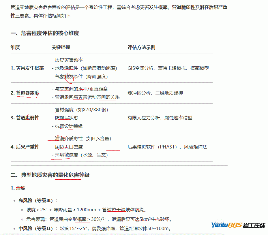

地质灾害对管道的危害方式多种多样,具体取决于灾害类型、管道材质、埋设环境等因素。以下是主要地质灾害对管道的典型危害方式及具体表现: NNE<L;u
1. 滑坡(山体滑坡、斜坡失稳) 72Iy^Y[MX
危害方式: fbL\?S,w
掩埋或挤压:滑坡体直接覆盖或侧向挤压管道,导致管道变形、破裂。 k=B] &F
悬空或拉伸:滑坡后坡体移动,管道下方土体流失,形成悬空段,引发拉伸断裂。 (jFGa2{
地基失稳:滑坡导致管道支撑地基不均匀沉降,造成接口脱节或焊缝开裂。 YH%'t= <m
典型案例: D[mSmpjE6&
山区输油管道因强降雨诱发滑坡,管道被土石掩埋并发生屈曲变形,导致原油泄漏。 oNU0 qZ5
tdSfi<y5I
2. 泥石流 lq>+~zX{
危害方式: jp"JafS/E
冲击破坏:高速流动的泥石流裹挟石块、树木等直接撞击管道,造成物理损伤。 o;=l ^-
冲刷掏蚀:泥石流冲刷管道周围土体,导致管道暴露或基础被掏空,引发悬空断裂。 dUF&."pW e
淤埋堵塞:泥石流堆积物覆盖管道,影响检修或导致局部腐蚀加速。 7"w2$*4'0
-xDGH
典型案例: *IY*yR6
泥石流冲毁埋地天然气管道,石块撞击导致管壁穿孔,引发燃气泄漏。 W'.s\e?gh
>b6-OFJx
3. 崩塌(危岩坠落、落石) %d>=+Ds[
危害方式: a(9L,v#?
:)_~w4&
直接砸击:崩塌的岩块或碎屑从高处坠落,直接砸伤管道(尤其是裸露或浅埋管道)。 l*kPOyB
LX@/RAd vz
振动破坏:崩塌冲击地面产生的振动可能引发管道焊缝开裂或连接件松动。 '`XX "_k3
)d$glI+
典型案例: H N.3
山区危岩崩塌砸中架空输水管,导致管道破裂和供水中断。 ;M_o)OS3
S`"LV $8
4. 地面塌陷(岩溶塌陷、采空区塌陷) ]"1`+q6i
危害方式: I-WhH>9
&znQ;NH#
悬空断裂:塌陷区土体下陷,管道失去支撑形成悬空段,在自重或内部压力下断裂。 KA){''>8
E !a|Xp
弯曲变形:塌陷边缘的差异沉降导致管道受弯,产生应力集中,长期可能疲劳破裂。 \yd s5g!:
-x'z XvWZ
接口失效:塌陷引起管道位移,导致法兰、焊接点或柔性接头脱开。 839IRM@'5
'C:>UlzLy
典型案例: |iR T! ]
煤矿采空区塌陷导致天然气管道悬空,因自重拉伸发生断裂并引发爆炸。 ;3kj2}
|kvC H<F'
5. 地裂缝 1e>s{
危害方式: PB/IFsJ
Qum9A
剪切破坏:地裂缝两侧土体错动,直接剪切管道,造成管体撕裂或接口脱离。 $P(v{W)
Q`rF&)Q5
应力集中:裂缝扩展过程中,管道局部承受附加应力,加速疲劳损伤。 phn9:{TI
&s$(g~ 4gC
典型案例: P4F3Dc
构造活动引发地裂缝,横穿输油管道,剪切力导致焊缝开裂和原油渗漏。 C!R1})_^
l411a9o
6. 地震及次生灾害 O=$~O\}b
直接危害: 9$Xu,y
2Ri{bWi
震动破坏:地震波导致管道剧烈振动,引发焊缝开裂、支架脱落或管体屈曲。 P#_sg0oJF
m^H21P"z
断层错动:活动断层位移直接拉断或挤压管道(如1995年日本阪神地震中断裂的燃气管道)。 F6K4#t+9
r ; xLP
次生灾害: {.De4]ANh
E/09hD Q
液化作用:砂土液化导致管道上浮或下沉,产生弯曲变形。 "bm
PC[c/CoD
堰塞湖溃决:地震引发山体滑坡堵塞河道,后期溃决洪水冲刷管道。 B';6r4I-
A%^w^f
7. 冻胀与融沉(寒区地质灾害) >j'ZPwj^
危害方式: w7FW^6Zl
Pp| *J^U 4
冻胀抬升:冬季土体冻结膨胀,管道被抬升,解冻后无法复位,导致弯曲变形。 ;Wl+ zw
-,+q#F
融沉下陷:春季冻土融化,地基软化下沉,管道局部受压或悬空。 CWNx4)ZGw
qWx][D"
典型案例: (vB<%l.&
高寒地区输气管道因冻胀-融沉循环作用,管体多次变形后疲劳破裂。 &3$z4df
* =wYuJ#
8. 人为活动叠加灾害 }t ;(VynV)
矿山开采:采空区塌陷或爆破振动间接损害管道。 V0%V5>
 wAz&"rS
工程施工:基坑开挖、打桩等扰动土体稳定性,诱发滑坡或塌陷风险。 qR8u$2}NY
L}FO jrN
危害后果的连锁反应 }j^\(2
直接损失:管道破裂导致能源(油、气)泄漏、供水中断、环境污染。 >TP7 }u|
CXO2N1~(J
次生灾害:燃气泄漏引发爆炸、原油污染水源或土壤。 S=nP[s
`"@g8PWe
修复困难:灾害现场地质条件复杂,抢修耗时耗资(如山区滑坡后道路中断)。 }Y*VAnY6;
' /$d0`3B>
防护与缓解措施 ,N e;kI
设计阶段:避开高灾害风险区,采用柔性接口、增加管壁厚度。 OI?K/rn
L9@&2?k
监测预警:布设应变传感器、倾斜仪实时监测管道变形。 PIWux {
9!Ar`Io2@
工程加固:滑坡区设置挡土墙、排水系统;塌陷区注浆加固地基。 \MmI`$
GG0R}',0
应急规划:制定灾害应急预案,快速隔离受损管段。 Q\WC+,_%
UH"#2< |b
总结 -CR?<A4mud
地质灾害对管道的危害本质是外部荷载(力)或环境变化(位移)超出管道承载能力,具体方式因灾害类型而异。防控需结合灾害机理分析,从选址、设计、监测到应急响应全链条优化,最大限度降低风险。 KMV=%o

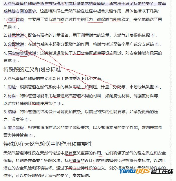

燃气管道作为输送燃气的重要设施,其安全性和可靠性至关重要。而特种管道作为燃气管道中的一类特殊存在,更是承担着重要的角色。那么,究竟什么是燃气管道特种管道?其划分标准又是怎样的呢? ;D.h 65rr
htt ps://b2b.baidu.com/q/aland?q=01750F3170157C0905111F1F70157C0972677E1F78231E750623742B&id=qidb4a19a6403e02c423bd98b71d866067f&answer=4704853941917658102&utype=2&fromse=4 ;&b%Se@#p
“特殊管道”指的是哪些管道 u0RS)&
主要指:有毒、可燃、易爆气体或者液体介质的或行业定义的管道。 %y<ejM

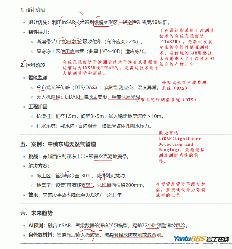

天然气管道中的“特殊段”是指因地理环境、工程条件或安全风险等因素需要特别设计、施工或维护的管段。这些段落通常面临更高的技术挑战和风险,需采取针对性措施确bao安全运行。以下是常见的特殊段类型及其特点: m7%C#+67
1. 穿跨越段 D\~e&0*
定义:管道穿越或跨越自然障碍(河流、湖泊)或人工设施(公路、铁路)的段落。 _ OaRY]
典型形式: o\`>c:.
定向钻穿越:用于河流、公路下方,避免开挖破坏环境。 GOSI3RRn
架空跨越:通过桥梁或桁架跨越峡谷、铁路,需考虑风载和抗震。 _0pO8o-x
盾构隧道:城市密集区或复杂地质条件下的长距离穿越。 }sxn72,
风险与措施: {C^@Q"I
冲刷风险(河床变动):加强管道锚固、监测河床形态。 ; U`X 6d
第三方破坏(公路附近):增加管道壁厚、设置警示标识。 >~\w+^2f8
2. 地质灾害高风险段 +jqj6O@Tjr
定义:经过滑坡、泥石流、断层、地震带等地质灾害易发区的管段。  jAND7&W
防护措施: aj ~bt-cE
结构加固:采用高韧性钢材、增加壁厚或设置抗震支座。 ]bgY6@M
监测系统:布设应变传感器、倾斜仪实时监测位移。 j}+5vB|0
工程治理:滑坡区修建挡土墙、排水沟;断层带预留柔性接头。 [WB{T3j
案例: 33~qgK1>
中缅天然气管道穿越横断山脉时,针对滑坡风险采用螺旋焊管+混凝土连续覆盖层。 S)A'Y]2X
3. 高后果区(HCA, High Con sequence Areas) H<ZU#U0FZf
定义:管道泄漏可能造成人员伤亡、重大环境或经济影响的区域(如城市、学校、水源地)。 (vJ2z =z
管理要求: R[1BfZ6s
提高设计等级(如壁厚增加20%)。 >?YNW
加密巡检频率(无人机、智能内检测)。 eX2<}'W<
设置紧急截断阀(响应时间<5分钟)。 d'l$$%zJ
4. 腐蚀高风险段 R< zG^m
定义:土壤腐蚀性强、杂散电流干扰或处于酸性环境的管段。 CiL94Nkd9
防护策略: !RlC~^ -
涂层升级:使用3LPE(三层聚乙烯)或FBE(熔结环氧粉末)防腐层。 (D{Ys'{q
阴极bao护:强制电流或牺牲阳极bao护。 5M23/= N
定期检测:通过CIPS(密间隔电位测量)、超声导波检测腐蚀点。 cgj.e
5. 地形复杂段 On1v<SD$[
类型: #vf_D?^
陡坡段:坡度>30°,需防滑坡和冲刷。 2N~ E' 25
沼泽湿地:地基承载力低,采用沉管或桩基支撑。 z}.D" P+
高寒冻土区:冻胀-融沉循环易导致变形(如中俄东线管道采用冷弯管适应冻土移动)。 cX At :m
施工难点: *C,N'M<u
陡坡段需分段焊接、设置挡土台阶。 /.=r>a }l
沼泽区使用浮筒或临时栈桥运输管道。 2 [!Mx&^
6. 人口密集区与环境敏感区特点: &!y]:CC{
城市管网交汇处、生态bao护区、农田等。 kDB iBNdB
特殊要求: {$^SP7qV#>
泄漏防控:双壁管设计、增设气体监测探头。 !Zbesp KZ
环bao措施:施工期生态修复(如青藏高原管道建设中的草甸移植)。 >sj bK%
7. 阀室与分输站 2 Y|D'^
功能特殊性: ,vG<*|pn
压力调节、清管器收发、紧急截断。 _1jw=5^P\i
风险点: nDlO5 pe"d
设备密集,易因密封失效引发泄漏。 >]}yXg=QK+
需防爆设计、冗余控制系统。 +#]|)V Z
8. 海底管道段 "]t>ZT:OJ
挑战: IX?ZbtdX$`
海水腐蚀、洋流冲刷、渔船锚害。 }`9`JmNM
防护技术: C$#W{2x%6
混凝土配重层防漂浮,ROV(水下机器人)定期巡检。 GJ}.\EaAJ
总结 w}M3x^9@
天然气管道特殊段的管理核 心是风险预控与动态适应,需结合地理信息系统(GIS)、物联网监测和大数据分析,实现从设计、施工到运维的全生命周期风险管理。例如: LW39YMw<
智能管道:集成光纤传感技术,实时监测应力、温度变化。 LxT rG)4
韧性设计:在断层带采用“之”字形布局吸收地壳位移能量。 aQcN&UA@
通过精准识别特殊段并采取差异化策略,可显著提升管道系统的安全性与可靠性。
