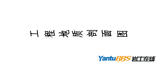

理正勘察8.5软件,使用08版CAD,出的剖面图字体如图,求助怎么解决?

各位论坛朋友,剖面图字体旋转了90度,自己尝试了很长时间也没有解决,特求助论坛朋友,多谢。

设置里边,字体要换一下,不带@的

多谢!修改了字体设置,已经解决。

字体要换一下,不带@的 👍👍👍
