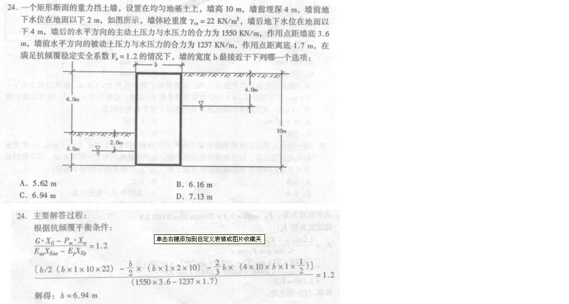

请问这个06年的注册岩土工程师原题目,怎么做的,看不懂啊, 就是那个分子部分的第2,3项.
要说是水的浮力吧, 那左右边应该都有才对吧.而且力矩好象不对

我刚做了该题,也错了!
减的是底部水浮力产生的弯距! 梯形分解为矩形+三角形!
难理解的是答案不是抗倾覆/倾覆弯矩=1.2! 而是先计算竖向的/水平的=1.2!

这道题是有争议的,争议的焦点就是浮力的作用点中心还是偏心.如果浮力按体积力计,就不存在偏心的问题.若按外力计,则存在偏心的问题.争执双方在理论上都没有错.

主要争议的是:被动土压力是作为抗倾覆力矩是放在倾覆里被减去,还是放在抗倾覆力矩里加上,简单的说就是作为分母还是作为分子的问题,本题是作为分母来做的!呵呵

这是个扬压力的问题,学过得应该知道

一楼是讨论的焦点所在
九楼对扬压力的说法是对的
