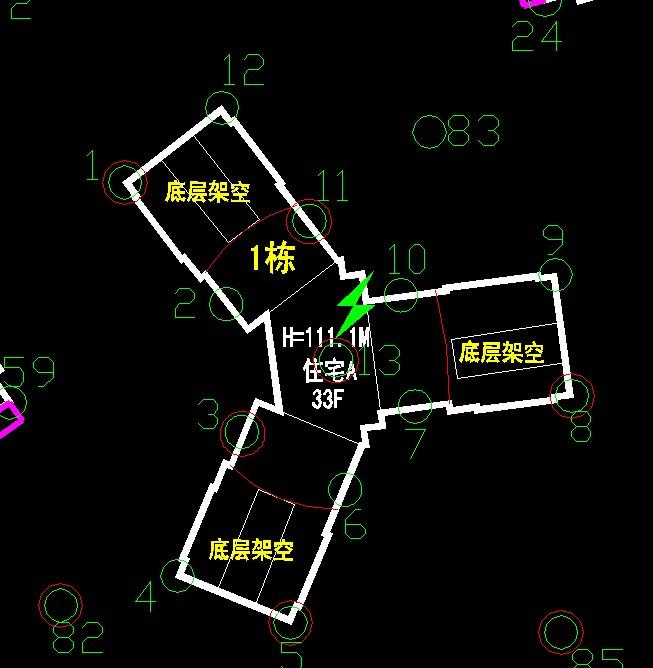

方案1: G5,~Z&}YS
nxJee=qH
方案2: \xUe/=
B=@ jWz"
wHem5E
两种方案如上图,中间部分为电梯井。成都地区的,卵石地层,卵石中可能存在有透镜体中砂层。 vi)%$~
请大家比较上图两种方案哪种更为合理?哪种又更符合规范?

合理和市场有关,若甲方有钱能多布不要少布

个人感觉第二种方案更好一点,

第一种就可以满足规范要求。多布当然更好。

价格合理的话孔距按规范下限,否则按上限,深度搭将不得。

第一种比较好,设立在各个建筑物的转角连接处,可以在填孔的时候再加些个应变片或者应力片什么的,作为将来的沉降观测资料或者是应力观测资料??尤其对这些比较复杂结构的异型结构的设计反分析而服务...

在第一种方案上,电梯井再布一孔比较好。

支持第一种,补孔,第二种感觉不伦不类,另外这个楼间距是多少啊?

我觉得第一种就可以了!!!!!!

赞同第一种方案,电梯井再布一孔比较好

因为是卵石地层,中间有较多透镜体砂层。第一种方案孔1与孔2之间的距离要比方案二孔1与孔2之间的距离小,并且方案相对于方案一来谁,孔要均匀些。 S2~@nhO`U(
前段时间做了个勘察,和上图一样的房子,采用的是方案一的布孔方式,结果,在房子四周角点的孔都没有发现砂层,中间电梯井的孔仅发现少量的薄砂层,而角点孔与电梯井之间的位置却存在有1-2m的砂层。 Qrz4}0
就因为上述情况,所以我才想到在建筑物腰部的位置布点,但是查规范,规范说一般为角点及拐点等位置。

赞同第一种方案,电梯井再布一孔比较好,另外这个楼间距是多少啊?
