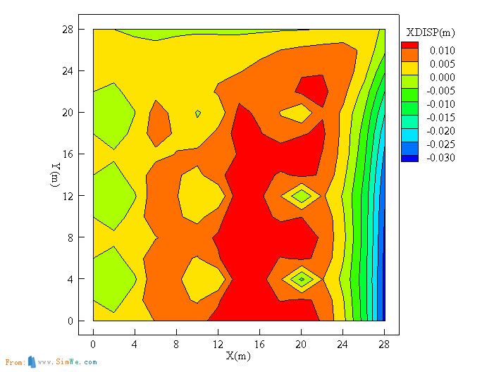

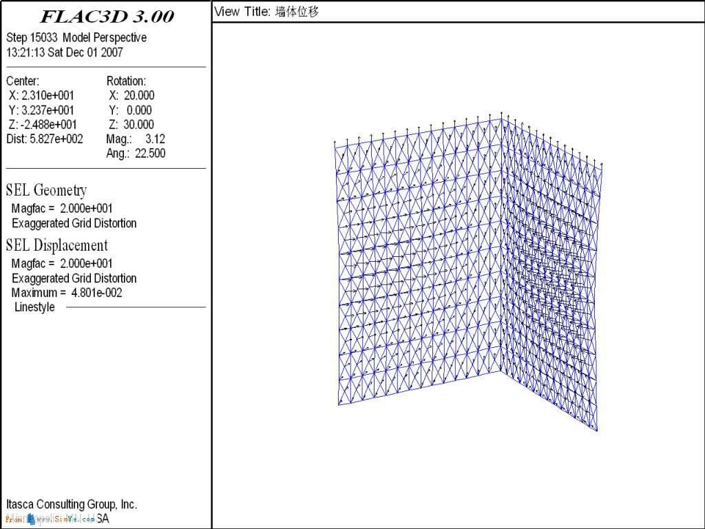

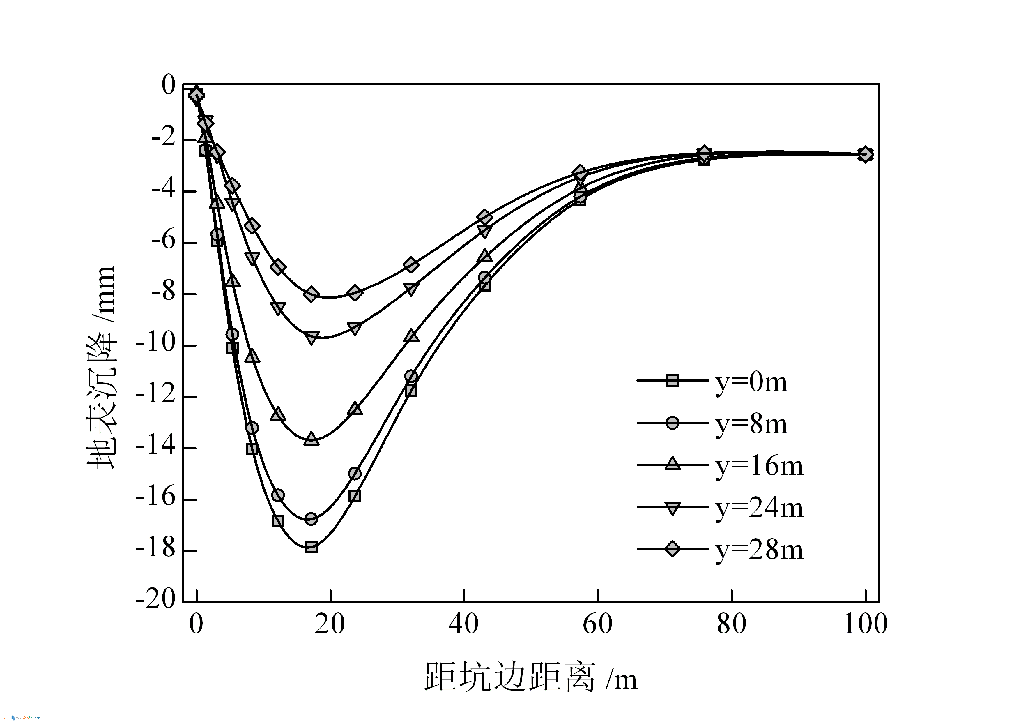

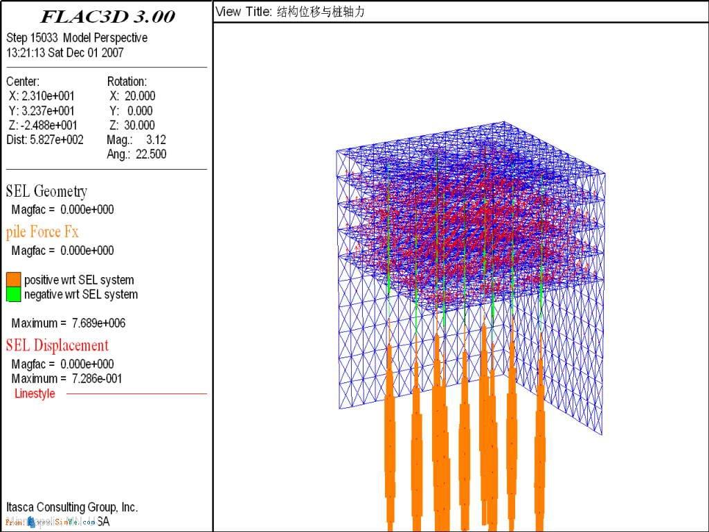

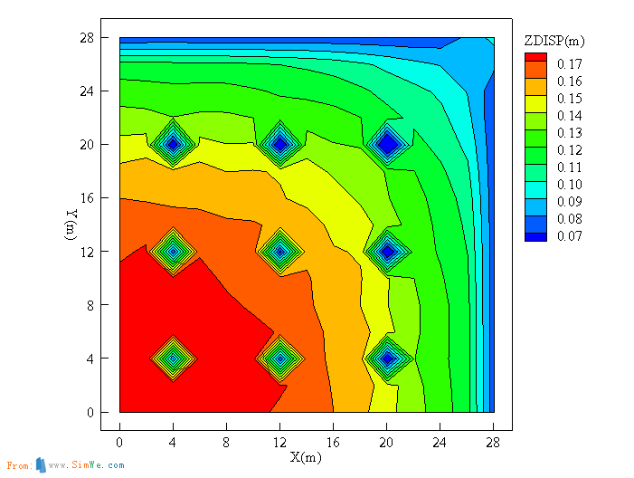

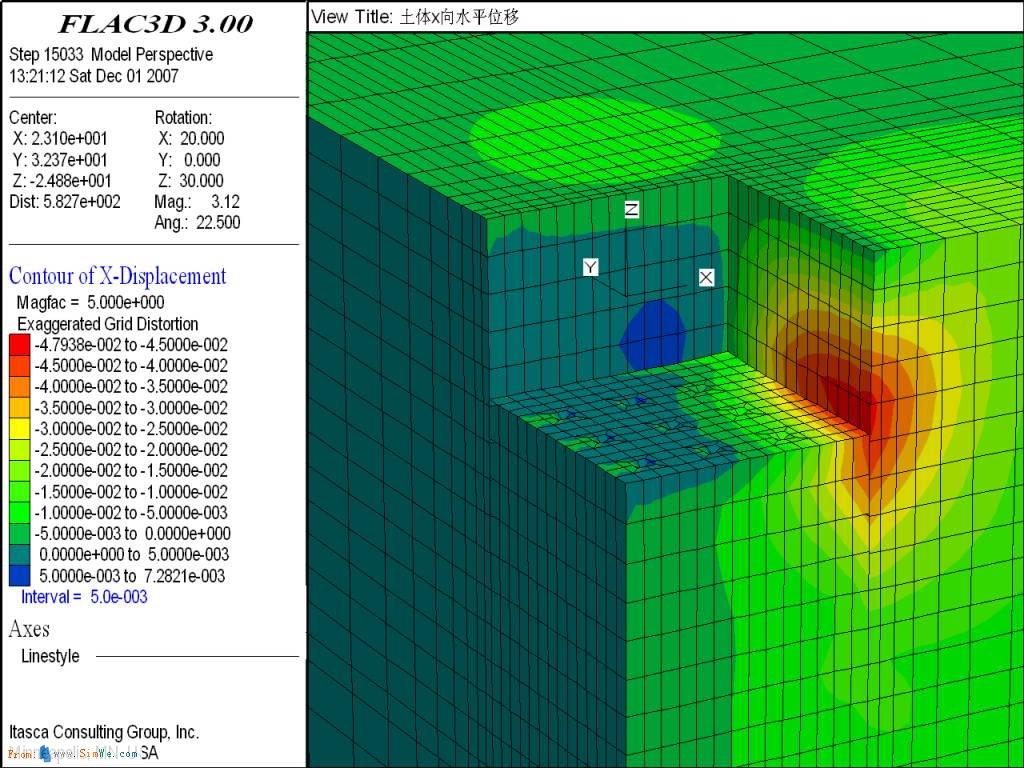

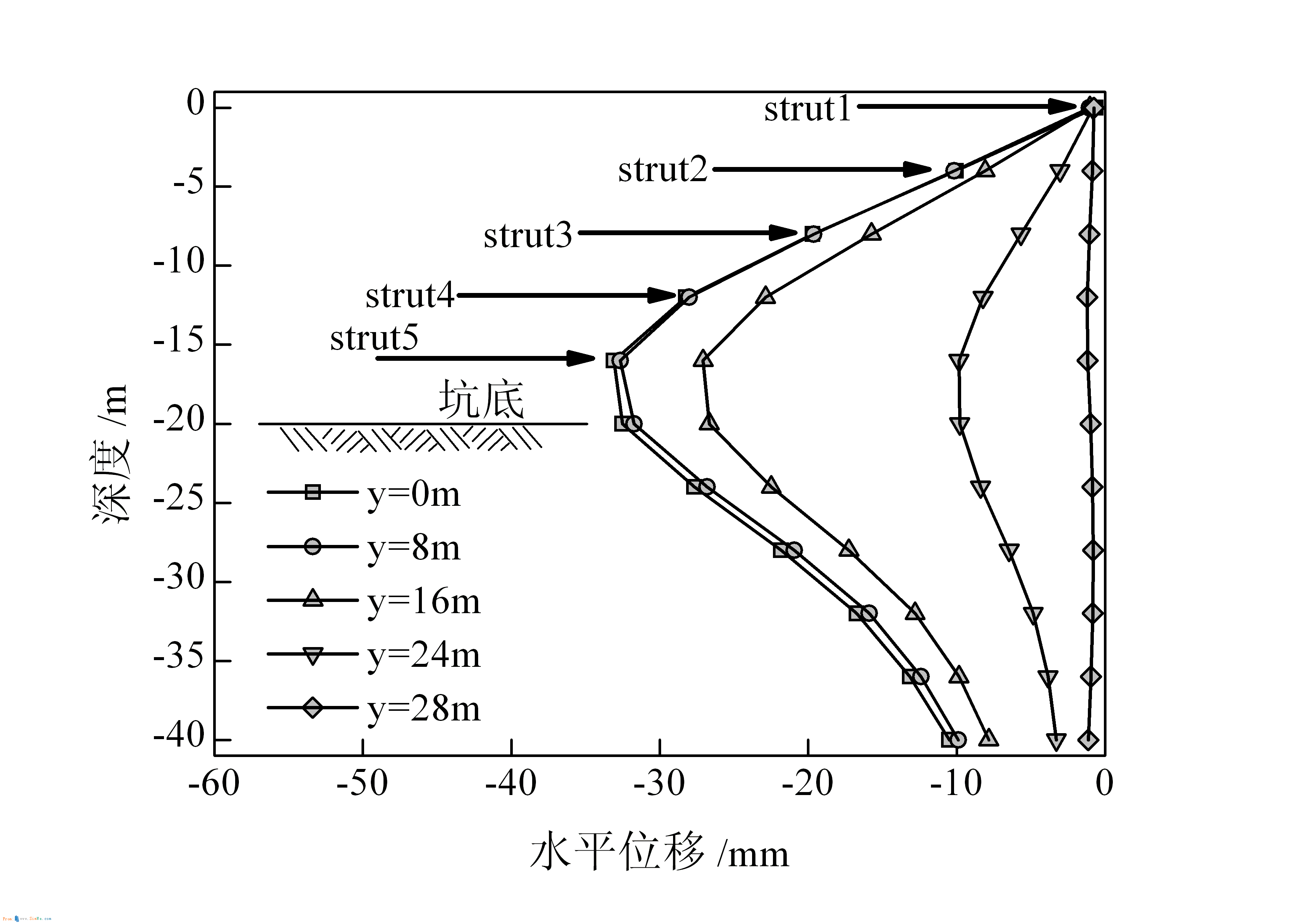

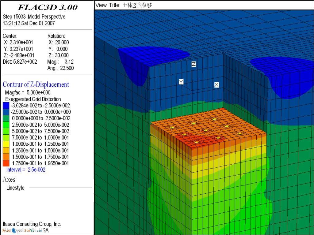

    基本分析模型中取一方形基坑为研究象,基坑平面尺寸为56m×56m,考虑模型的对称性后取1/4模型进行计算。基坑最大开挖深度为20m,分5步开挖,每步开挖4m,1/4计算模型的三维尺寸为128m×128m×100m。
    坑边x = 28 m和y = 28 m处为两道连续墙,连续墙深度40m,即插入比为1.0。为简化分析,立柱与立柱桩特性相同,均用桩单元模型,坑内共设9根桩,间距8m,桩长均为60m。
    结果如下:
