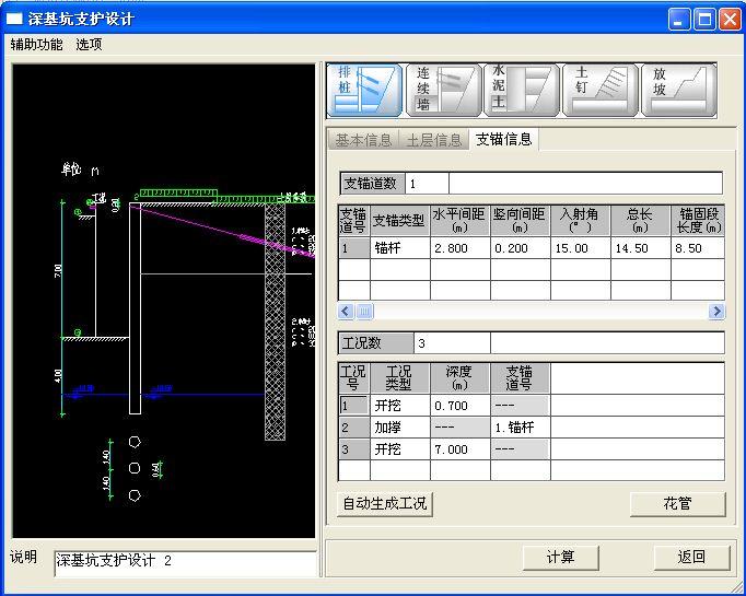

在理正深基坑的排桩支护 中 , 支护可以选用拉锚或锚杆 . itm;,Sbg
应该可以解決問题 , 3hmuF6y~
现附上理正所出的计算書 , 看看可以符合楼主所需
