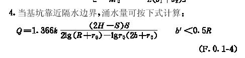

本人认为有连续墙的情况下就得用下面这个公式计算

如果没有连续墙的话 就得用远离隔水边界的公式计算

可问题是如果要用靠近隔水边界的公式 那个b如何确定?
