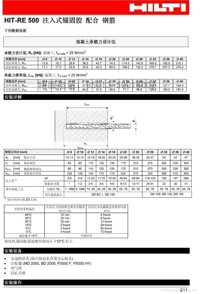

所以接合能力大小 , 应看所用的植筋膠要求对于所需钢筋植在什么強度的砼上 , 從其要求表上定出鉆孔深度 .
之后 , 由于要保证接合力 , 所以鉆孔后不能有水,及油 , 而且要用氣泵把鉆孔是积在孔內的灰吹走 . 並可以用報纸把孔口臨時封好 .
植入膠時 , 把注入孔插入孔內 ,注意要到底, 加入膠料 , 之后插入钢筋 , 並且上下來回拔插 , 到底后 , 再轉圈一,二次 , 此時 , 有植筋料從孔里排出, 才為之合格 , 以上动作是保证植筋料能完全包裏钢筋

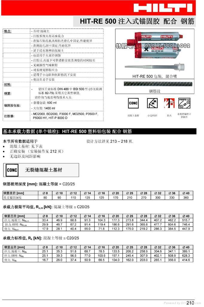

hilti  里有 hy150 (对应钢筋直徑較少的 )  . re500 (对应钢筋直徑較大的 )
当然也可以用其他牌子 , 但施工步驟基本一样 .
從前 , 我們植的钢筋 , 由于是受力主筋 , 还要做一个叫 pull-out test ,即 要植完固定后 , 要進行抗拔拉测试 .
