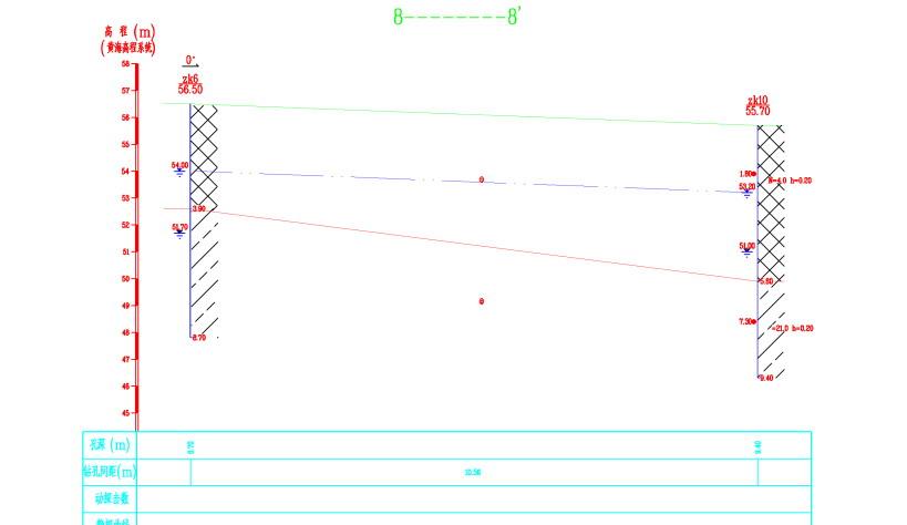

理正存剖面图怎么才能让剖面的孔不连续起来,显示的是单独每孔的地层?先谢谢了。像下图这样

在填充方式里选“左侧”或“右侧”,而不是“全部”

不用自动分层即可
