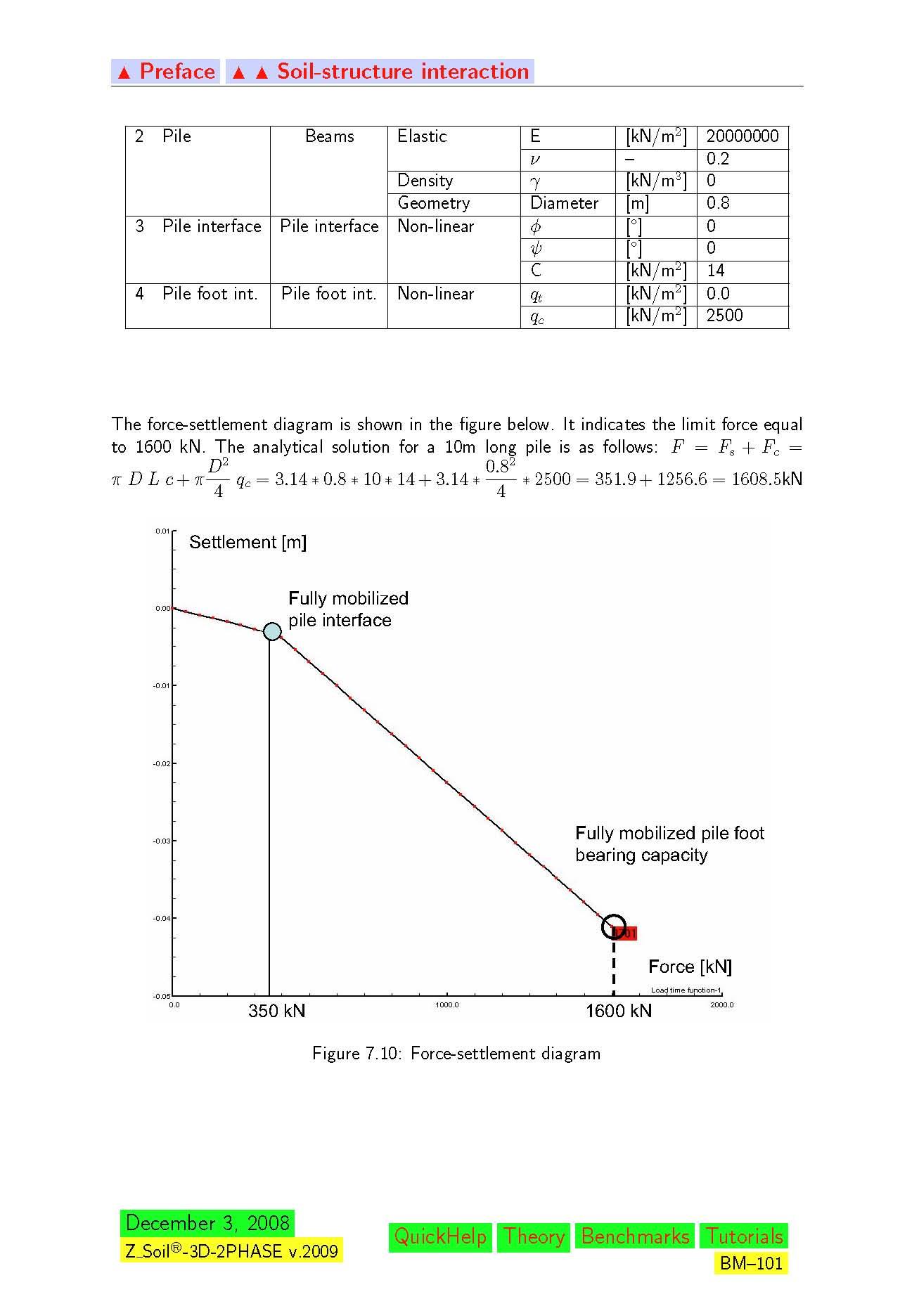

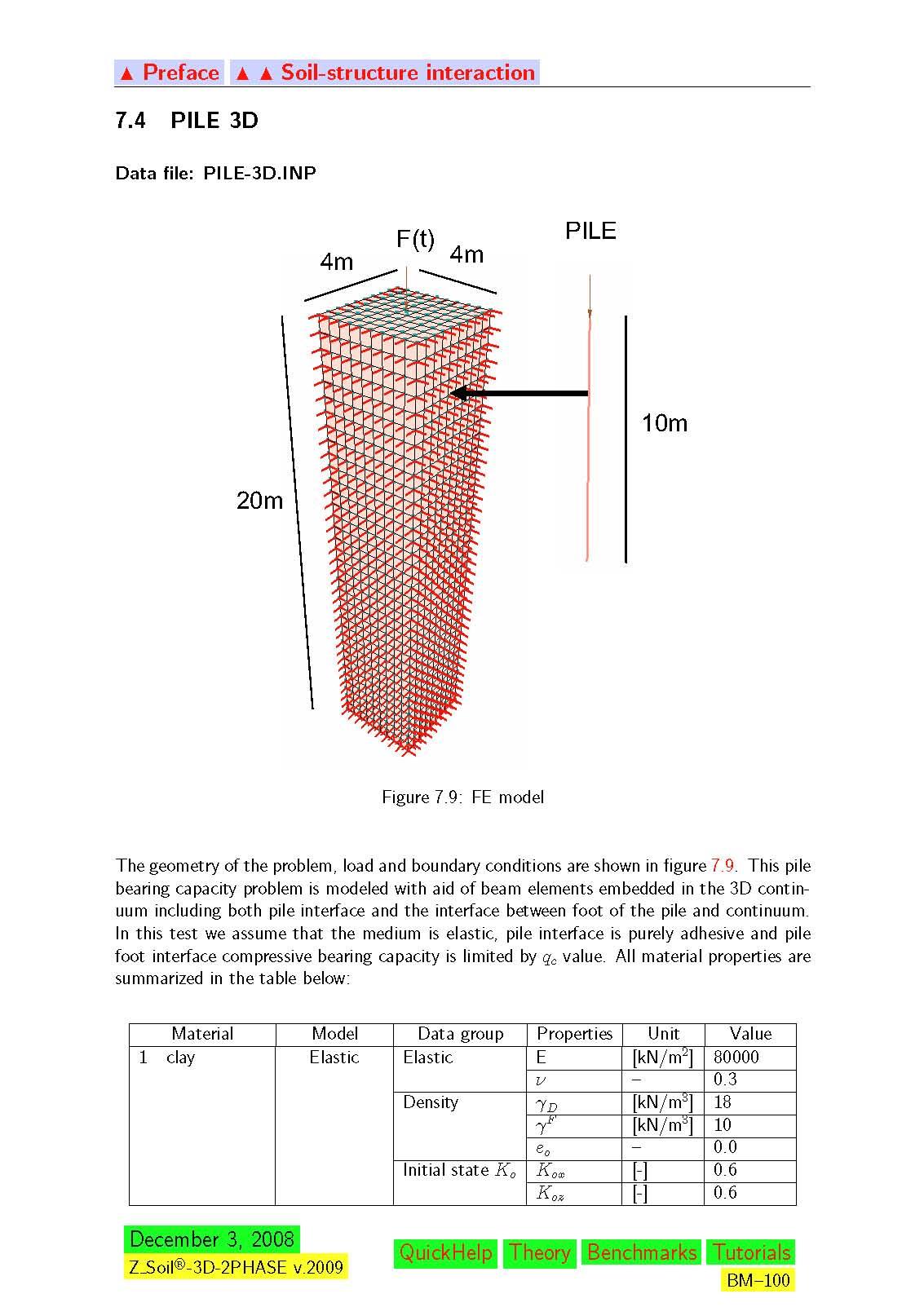

采用zsoil.pc v2009分析单桩承载力。

数据文件和桩-荷载关系录像,可用zsoil.pc v2009运行。

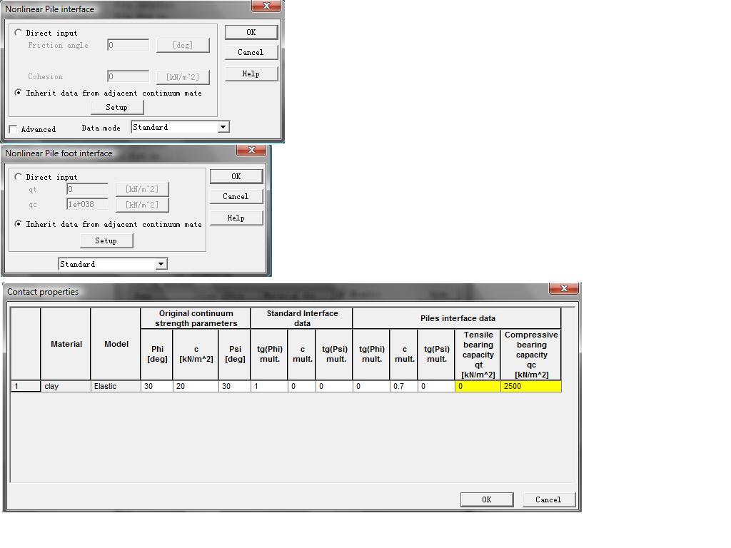

桩-桩侧土,桩端-桩端土接触面设置
