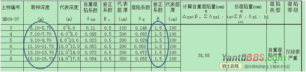

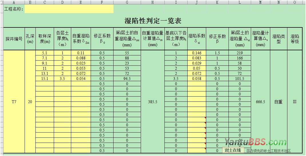

上传一个表格,请大家看看黄土湿陷性计算是否有问题。
单位的主管看了说没有问题,但是总是觉得湿陷性过大呀。

     急需要解决的一个问题
表层的湿陷性系数很大  达到0.146

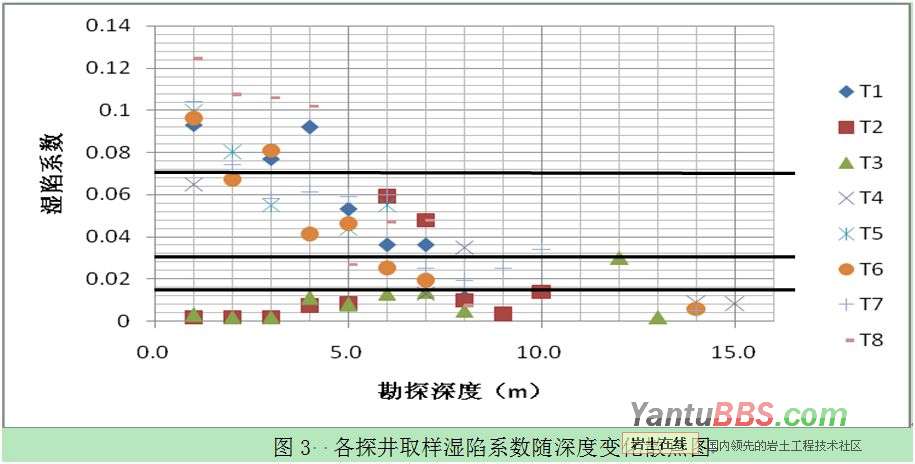

大概扫了一眼,楼主,这个湿陷性是天然形成的话,不可能的,会不会是填土?否则就是土样或者试验有问题,第一,这个土样的湿陷系数和深度没有必然的关系,如果不属陇西、陇东、陕北地区,这个湿陷系数就很怪了。第二,这个湿陷性计算的土样为什么不是从地表开始计算的?难道整平以后的场地在这个5m的深度?
