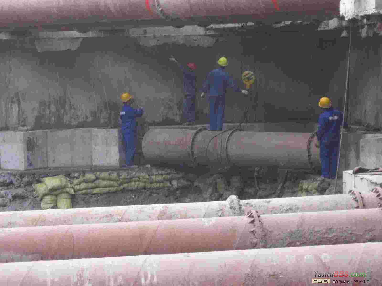

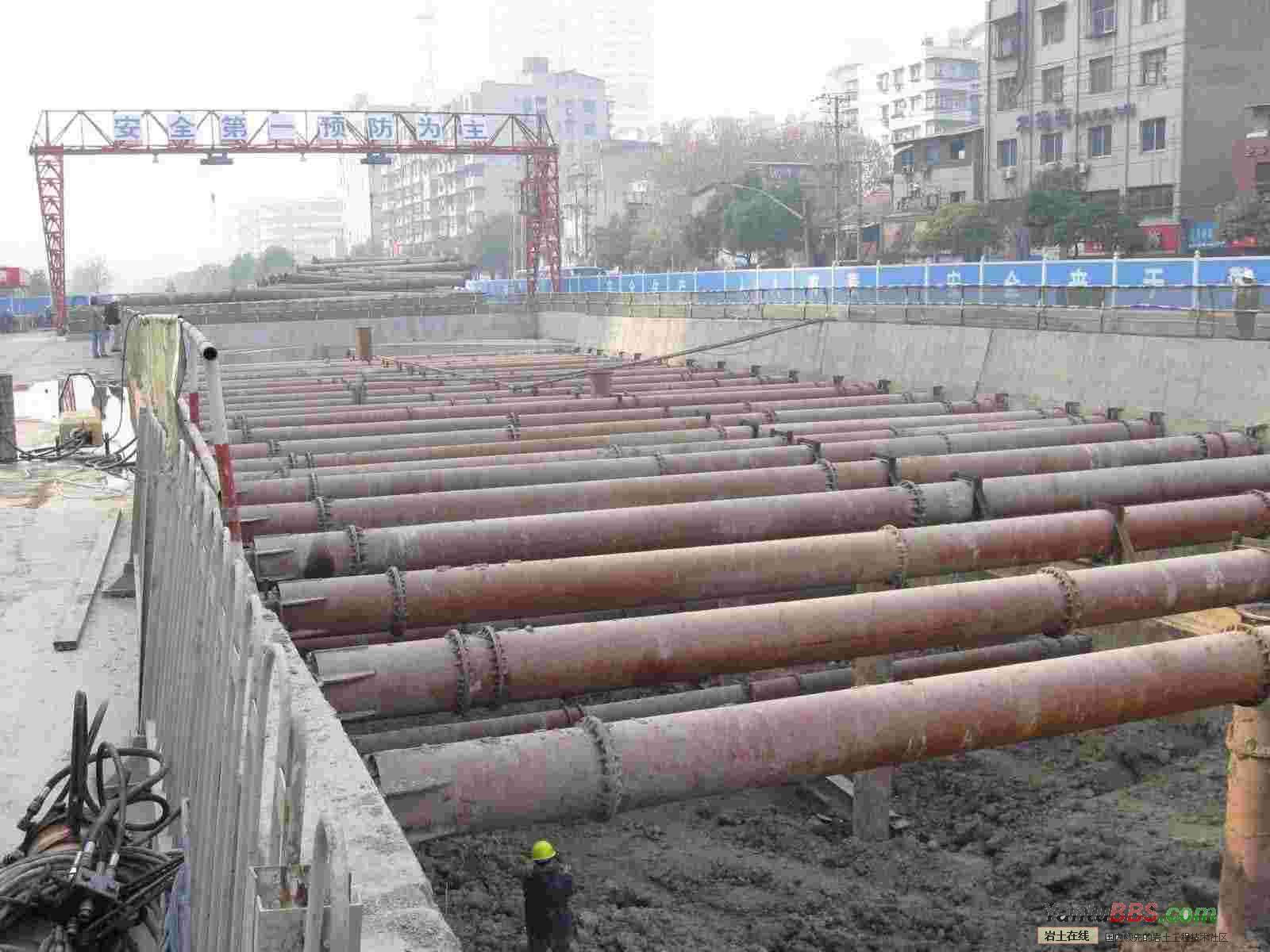

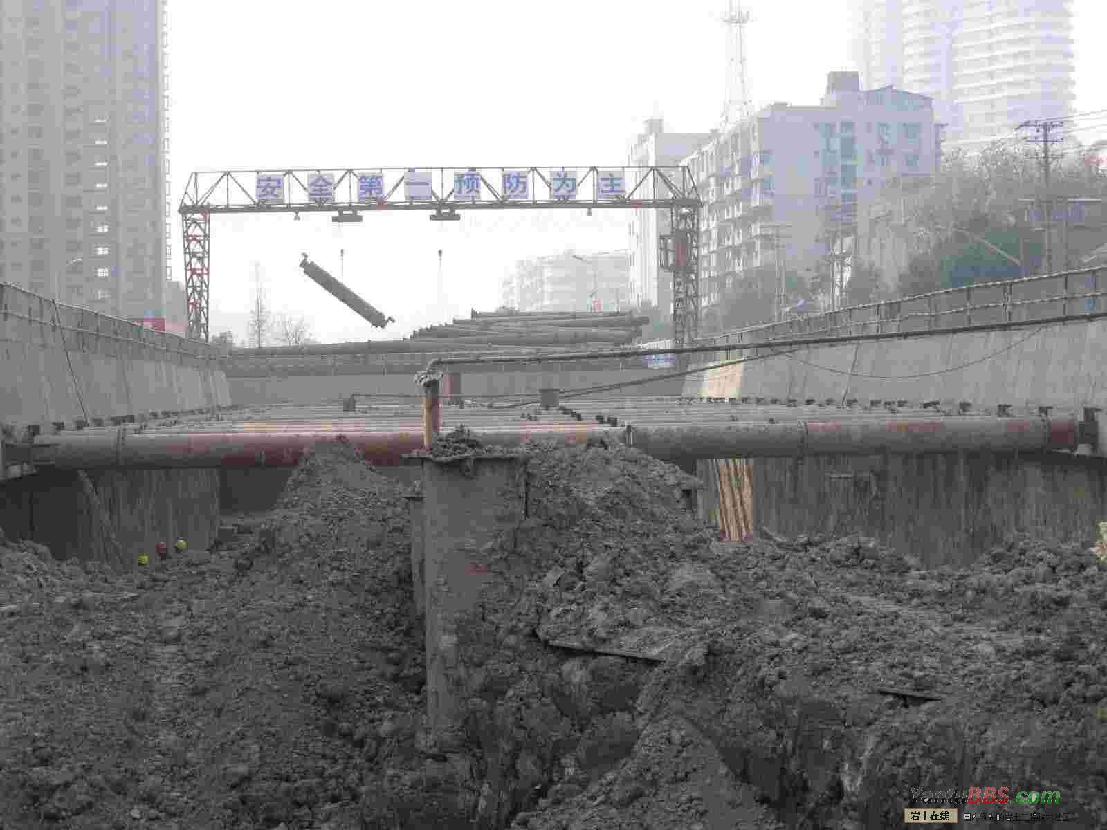

第一道混凝土斜撑   第一道钢内支撑 中间临时立柱  斜撑的安装

第一到还是钢管支撑?风险啊。

第一道钢管支撑你觉得有问题么?

软土地区长条形地铁车站基坑第一道支撑采用钢筋混凝土支撑比较安全和可靠,主要是混凝土支撑的整体性及其与围护墙的连接性优于钢支撑,几乎不可能发生多米诺骨牌效应。

用钢支撑足够了,混凝土撑拆起来麻烦啊 地连墙设计入岩

我觉得8楼说的有道理,但是刚支撑也不是不可以,风险和利益成正比吧
