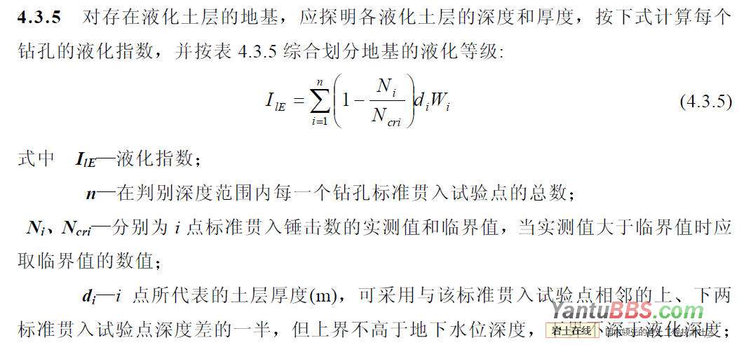

《建筑抗震设计规范》中,,液化等级判别中土层厚度、土层上下界的确定方法怎么理解?附件是条文说明,其中那个di的说明我就是没有看明白,希望熟悉的人能指点一下。

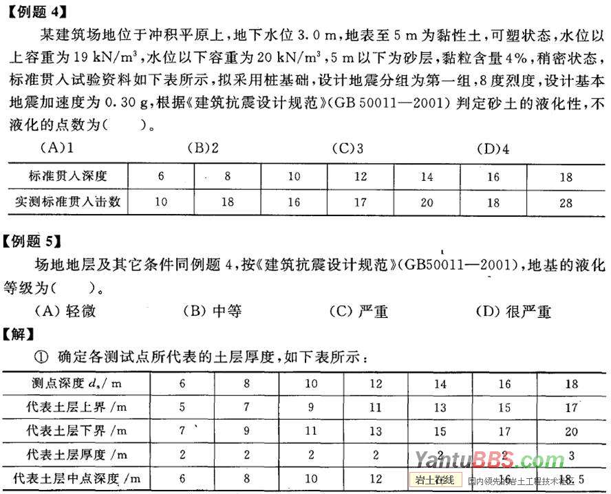

如在于海峰《全国注册岩土工程师专业考试模拟训练题级》(2008版)p799页中例题5中 确定各测试点所代表的土层厚度那一栏中是怎么确定的呢,看得我迷糊啊。

一个点代表的土层百度就等于这个点和它之上点的中点以及这个点和它之下点中点之间的距离。
离线wxyldl
65
733
232
只看该作者 5楼 发表于: 2009-08-14
一个点代表的土层厚度就等于这个点和它之上点的中点以及这个点和它之下点中点之间的距离。
在土层分界处,该点之上点就是这层土的顶面

”代表土层厚度“=“代表土层下界”-“代表土层上界“,而”上界“和”下界“则主要从土层分界深度、标贯点间距来考虑,此外,5m、15m和20m都要作为分界深度。比如,当i点的“代表土层上界”小于5m而且下界大于5m时,要从5m处分为2层计算。

为什么刘兴录的书都没有进行分界??

引用第7楼wsmnj于2009-08-16 14:18发表的  :
于海峰的书上在5m处是分界的(即当i点的“代表土层上界”小于5m而且下界大于5m时,要从5m处分为2层计算),但刘兴录的题集对上述情况没有作分层计算。哪种解法正确?
