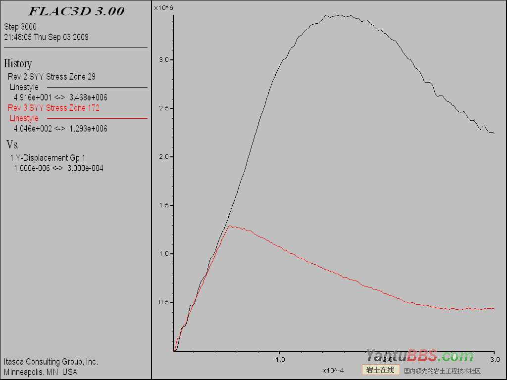

以上是我的代码和结果图,问题如下:
问题1:关于ctable和ftable,这两个表取值有什么规律吗?是按照实际观测结果来取值的?我观察发现
table 1 0,2.72e5 1e-4,2e5 2e-4,1.5e5 3e-4,1.03e5 1,1.03e5
table 2 0,44 1e-4,42 2e-4,40 3e-4,38 1,38
这2个表后面的取值对内聚力和内摩擦角都一样,即都是38读和1.03e5?是不是有什么规律?
问题2:在FLAC里面,yvel或者xvel的单位是什么?m/s吗?
问题3:fix x y z range y -0.1 0.1是不是和fix  y range y -0.1 0.1的功能一样?还是在x和z两个
面也有施加边界限制?
