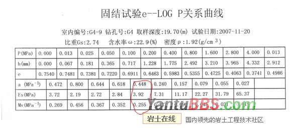

 (1) 关于压缩系数,有规范是说用P1=0.1MPa,P2=0.2MPa来计算得到a1-2。我想问的问题是,下图红圈所示中的数据,是否就是按照规范计算出的压缩系数?这个数能否直接使用?还是说,要在P0(自重应力)的基础上,加压到P1=0.1MPa,P2=0.2MPa,获得压缩系数?
       图在附件中!
(2) 我在对粘性土压缩性指标统计的过程中,深层土的压缩模量大,但是压缩指数也大,这样得出的压缩性是冲突的!请问在研究土的压缩性时,这几个指标能放在一块进行比较吗?有没有什么限定条件?

上表中a1-2就是表中数据0.448,比较可以是基于不同深度或不同地点的土,压缩系数,压缩指数大,压缩性大,压缩模量小,压缩指数从e~logP曲线上获得,取曲线后半段下降直线的斜率。你的表中压缩模量的数据好像有问题

压缩系数的定义是土体在侧限条件下孔隙比的减小量与竖向有效压应力增量的比值,在e-p曲线中为某一段压力段的割线斜率。也就是相应的应力和相应的空隙比的关系!

压缩指数、压缩系数、压缩模量在同种图层中不同压力下数值不同!是变化值。
