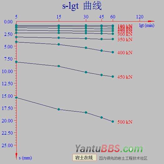

工程桩的抗压设计承载力特征值25T,静载加到50T的曲线,我初步判断此桩的单桩竖向承载力特征值为22.5T,不满足设计要求,大家帮忙看看我分析的对么 v ?@Ys+V

楼主的图显示出   单桩的极限承载力在400---450kn之间

为什么是在400到450之间呢?规范上说是S-lgt曲线明显下滑,而这两条个人觉得都是属于那种明显下滑的类型,而在看Q-S曲线上面的距离也没有达到规范所说的沉降5倍的关系,而楼主能把后面的荷载加上,说明前面的都是已经稳定了, vjaIFyj
   希望高手指正。

本人认为该桩的极限承载力为350KN,承载力特征值为350/2=175KN.不知对不对,还望各位前辈多多指点.

临界值明显的时候,可以取多对应的压强为地基承载力特征值,不知对不对

是实测的数据,后来分析了一下,极限承载力就是350KN,谢谢大家回帖
