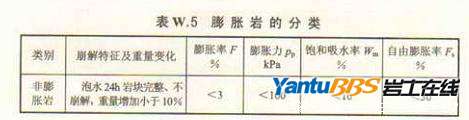

岩土勘察规范中对膨胀岩土做了定义,其他行业规范也有对膨胀土的具体判别有相关判别指标和要求,但没有见到对膨胀岩的具体判别标准。各位大侠,请教一下如何判别膨胀岩呢?

判别标准如下: z0-[ RGg

晕,这个水印也太大了吧,正好挡住了
