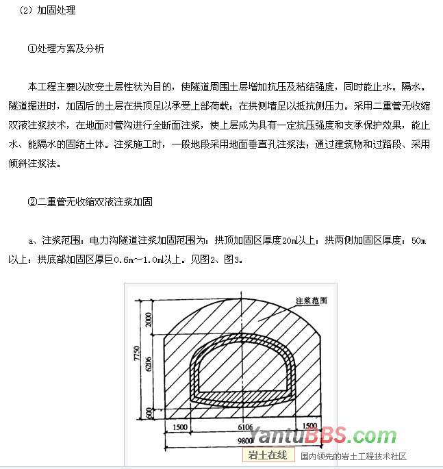

请问是怎么垂直地面注浆的啊?

查找袖阀管注浆的相关资料就能了解,感觉这个方案存在比较明显的问题

这是隧道注浆的一种操作方案,所谓垂直地面注浆是指:在垂直地面方向打注浆管,通过压力阀将化学浆液压入土中,经过物理挤压与化学反应达到加固土体的作用,常用于软土地基上修建建筑物。 FF'Ul 4y
由于隧道结构选线方面的限制,尤其位于繁华城市的地下隧道,多采用沿道路走向来布设隧道,这样可较好的避免对周围建筑物的影响。这时候要对隧道周围岩土进行注浆操作的话,就不能在道路上直接垂直施工了,需要在道路两侧打斜向的注浆空来实现。 .~Y% AI
清楚了吗,如果有疑问或不同意见可参考隧道施工方面的国内外规范或者发帖提出见解,以便交流。

隧道的话可以水平WSS注浆
