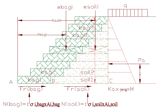

结构性生态袋挡土墙工法主要是采用高强度不织布缝制成生态袋,不织布具有透水不透土的过滤功能,能防止袋内的砂质土壤(植生土、养分、保水等混合物)流失。配合连接扣、水泥砂浆粘剂等传统的加固法而形成牢固的墙体护坡结构,如果袋子单元间没有足够的抗剪强度,遇地震或暴雨时、地下水会从背填土壤缝隙中渗流至堆栈生态袋墙体,大量的渗流压力,可能造成生态袋墙体坍塌。 ?Sh]m/WZd[
二、生态袋挡土墙内部稳定分析方法 =xw) [
结构性生态袋挡土墙在设计上除要充分考虑外部稳定(倾倒、滑动、承载力分析)以外 更重要是详细分析内部稳定。 ,~hvFTJI
内部稳定分析方法,主要在检讨各个生态袋自身材质及连接扣加上粘合剂的抗剪强度是否足够,参考图一,当侧向土压力作用于生态袋时各生态袋不能发生破坏 &+xNR2";

1、 内部稳定分析说明如下 qYl%v
内部稳定分析主要在检讨各个生态袋单元间的抗剪强度,是否能安全抵抗作用在生态袋挡土墙背侧之主动土压力,分析方法如下: @tM1e<
作用在生态袋间之主动土压力公式 bvUjH5.7
Pa=1/2 *[Ka*γeq*H-2C*√Ka ]*H +Pe+Pw dTB^6 >H
Ka为Coulomb或Rankine主动土压力系数, W+cmn)8
γeq为坡顶承受均布载重或车辆及其它载重时对土壤单位体积重之修改如下:γeq=γsoil+[sinβ/sin(β+θ ) ]*[2q/H] xeIt7b?#
Pe=地震时额外土压力 E"b+Q
Pw=渗流水压力 0%<Fc9#
生态袋堆栈范围内各层抗滑动作用力及安全系数如下所示: {uM*.]
Fr(bag)=Σσi,bag*Ai,bag*tanΦ+Sc+Sw=Nbag*tanΦ(bag-soil) +Sc+Sw jri=UGf
式中Fr(bag):为生态袋抗滑动作用力 \@N8[
Σσi,bag:为生态袋底部各节点之有效接触应力 ^Cst4=:W
Ai,bag:为生态袋各节点分担面积 !.?2zp~
Sc:连接扣抗剪强度 quTM|>=_R
Sw:草根或树根抗剪强度 & VJ+X|Z
各层生态袋单元间的抗剪强度安全系数 2!QJa=
Fs(bag)= Fr(bag)/Pa >1.5 ]L"jt8E
