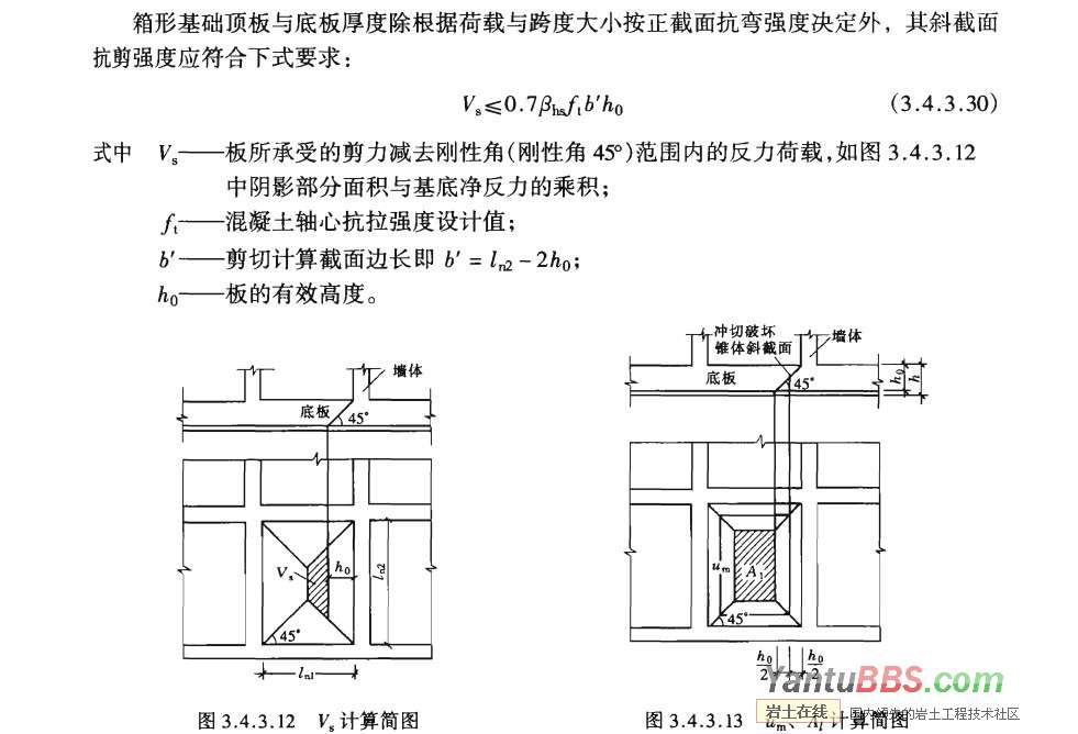

请高人指点,为什么剪切面也是按45度呢?

本来剪切面与45度无关,是哪个面就是哪个面,是多少度就多少度,取决于要验算哪个面的抗剪。只有很特殊的、很单纯受力的情况才是45度,例如一根水平方向的构件,水平方向受纯拉或者纯压,那么在45度方向上就是纯剪,这是材料力学的问题。
这里横竖两个方向的墙呈直角相交,两边平分,就画出平面上的45度线了,再投影到剖面上,也就有了45度。 如果不是这种两个方向垂直交叉的墙基,那么,剪切破坏,破坏面是多少度就是多少度(常见的有承台上的柱边到桩顶边之间的剪切面,桩基规范上有图)。
冲切,应大于等于45度,这样可获得较小的抗冲切面、较大的冲切荷载,验算才安全。
以上问题,从桩基规范上给公式配的图,可以比较出来。对于冲切问题,94规范的图稍多一点,更有助于理解、比较。
的确,那里好几个图,比较容易混淆。但搞清楚区别后,可能会有豁然开朗的感觉。
一是要将冲切与抗剪破坏区别开;
二是几种冲切之间进行比较、区别。角桩冲切比较容易区别出来。
剪切时剪切面上是剪应力破坏,验算抗剪破坏时,通常验算一个斜面的抗剪承载力;冲切是斜截面的拉应力破坏(取ft),柱边冲切验算通常是一个四边形椎体侧面,角桩冲切是两个斜面和两个承台边组成的椎体(三角形承台角桩冲切的验算面稍复杂一点)。

广东省建筑地基基础设计规范对冲切和剪切问题的描述,参见条文说明9.2.7,摘录如下:
“一般说来,柱下单独基础板双向受力,墙下条形基础板单向受力,冲切和剪切,其破坏机理类似,承载力均受混凝土的抗拉强度所控制。不同的是剪切破坏面可视为平面,而冲切破坏面则可视为空间曲面,如截圆锥、截角锥或棱台及其他不规则曲面等。故剪切又称单向剪切(one way sherar);冲切有时候也称冲剪,又称双向剪切(punching, two way shear)。对于双向受力的柱下单独基础应验算控制截面的受冲切承载力,必要时应验算抗剪承载力;对于单向受力的墙下条形基础只需验算控制截面的受剪承载力……”
“实际工程中有这种情况,由于场地或者柱网布置所限,柱下独立基础长边与短边之比大于2,基础底板近乎单向受力,应验算基础的受剪切承载力。对于验算控制截面,有不同的做法……”
