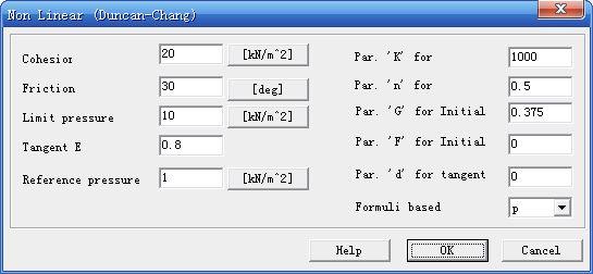

DC模型的参数如下(加强版本,简化版本只需将F,d设置为0)

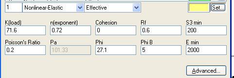

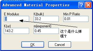

最近在用GEOSTUDIO做流固耦合分析,在SIGMA/w用的土体本构模型就是它,很麻烦的是这个模型很多参数都是经验取值,调参很麻烦,对于没有工程经验和数值模拟经验的人来说尤其如此。我的模型共有九种材料,调起来麻烦死了,我可是没有做过三轴试验哦,全用的别人的,单位骗钱,又想做得漂亮,没办法,唉。下面两张图是sigma/w邓肯-张模型的输入参数选项。在高级选项里,我不知道那个弹模E是指什么弹模?看手册好像也没有提及,奇怪得很,看我们郑老伯院士的《岩土塑性力学》也没有对上号,不知道大家有什么意见?

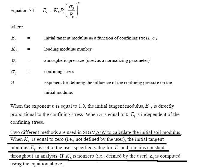

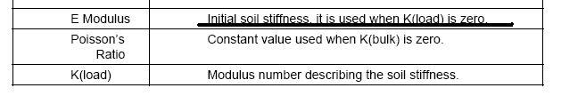

手册中好像提到过,见上面两图。 :/"5x
另外,看过一些软件和期刊论文,好像不同的人和软件使用该模型时在一些细节上有不同的处理方法,不是很统一。
