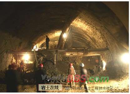

隧道分级开挖示意图,如下图,这样做目的是什么?

我也在做相关的工作,应该是考虑围岩变形释放部分应力以及时空效应的原则。拙见,望各位前辈指点

这是单侧壁导坑法开挖,由于围岩的自稳能力比较差

楼主所发的图片是CRD分部开挖工法。采用此工法的主要特点,是考虑了地质较差,开挖扰动后容易产生地表下沉。为控制地表下沉和开挖扰动对掌子面的影响,故采用的一种工法。该法,还需要在洞内、地表设置观测点,以判断开挖洞室的影响程度而采用相关的工程措施。

这是常见的工法,但控制拱顶变形相对侧导差些,根据不同的地点,和施工主要控制的因素来选择合适的方法。

这样开挖,洞室顶部拱圈较为对称,受力条件好,有利于围岩稳定;同时,从上到下开挖,也利于施工和支护工作进行,如果隧道断面较大,一次开挖成型,则支护施工难度增大,围岩短时间内失去支撑,变形较大,且对围岩稳定不利。采用此方法,应该是多因素考虑。

从单侧壁导坑法到CRD法,可见一斑,呵呵 2Ev~[Hb.
[% |i
该法应为中隔壁法(CD)法,从图上粗略看,建议可与双侧壁导坑法进行比较论证使用
