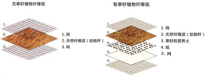

生态植被毯护坡是利用机械加工复合的防护毯,结合草灌花种子进行坡面防护和植被恢复的技术方式。
1.技术特点
(1)生态植被毯建植简易、快捷,维护管理粗放,养护管理成本低廉,是简洁有效的坡面植被恢复技术,后期植被恢复效果好,水土流失防治效果明显。
(2)生态植被毯能够固定表层土壤,增加地面粗糙度,减少坡面径流量,减缓径流速度,缓解雨水对坡面表土的冲刷。
(3)生态植被毯纤维层的覆盖达到了保水保墒的作用,有利于在干旱少雨地区所播灌草种的顺利出苗成长,提高植被恢复的成功率。
(4)生态植被毯中加入的肥料、保水剂等材料,为植物种子出苗、后期生长提供了良好的基础条件。
2.材料选用
(1)生态植被毯主要利用稻草、麦秸等植物为原料,在载体层添加灌草种子、保水剂、营养土等材料,可直接订购。
(2)根据工程所在项目区气候、土壤及周边植物等情况确定植物种子的选配及单位面积播种量
3.施工要点
(1)生态植被毯铺设施工前,根据主体功能和立地条件,落实坡面的整理、土壤的改良、坡面的排水等相关工作。
(2)生态植被毯应随用随运至现场,做好产品的现场保存工作。
(3)生态植被毯铺设时应与坡面充分接触并用U形铁钉或木桩固定。
4.养护管理
(1)施工后立即喷水,保持坡面表层2-3cm保持湿润状态直至种子发芽。植被完全覆盖前,应加强水分管理。
(2)植被覆盖保护形成后的2-3年内,注意对灌草植被组成的人工调控,利于目标群落的形成。
5.适用范围
(1)常用于公路、河道整治、矿山修复、输变电等开发建设项目。
(2)适用于土质、土石边坡。
(3)适用坡比缓于1:1的坡面,坡面太长时需要进行分级处理。
(4)尤其适用机械车辆运输不便和养护管理困难的区域。
