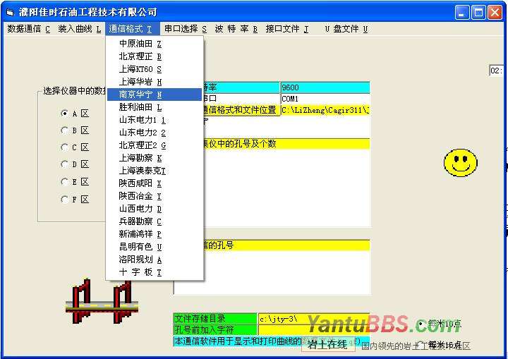

濮阳佳时静探仪数据(.uqf)转换成华宁静探数据(.工程代号) E~]37!,\\9
利用“
JTY-3A_1静探数据采集仪Data comm通信软件” n:dnBwY
下载地址:
http://www.pyjty.com/xiazai/xiazai.htm -d'swx2aZ!
!q]@/<=
1、点击“通信”按钮---点击主菜单上的“通讯格式”—“南京华宁” M/<>'%sj
2、点击主菜单上的“U盘文件”----选择文件----到指定目录选择所有“工程代号-孔号.qf”文件(如果不是此格式的文件名,则需要重命名成此格式的文件名)---确定----数据即转换完毕,其实是转化成“工程代号-孔号.qf”文件。 Qdt4h$~V"
3、点击主菜单上的“接口文件”----选择“.qf”文件(文件名务必是工程代号-孔号.qf)--确定即可,生成的华宁静探数据文件一般存放于“C:\LiZheng\Cagir311\Jt2”目录下,格式为“.工程代号”格式 ":igYh
4、将C:\LiZheng\Cagir311\Jt2”目录下“工程代号-孔号. 工程代号”文件拷贝到打开华宁后显示的路径下就可以了。 4v[Zhf4JM

1、点击“通信”按钮---点击主菜单上的“通讯格式”—“南京华宁” &lAQ &   1s\

第三步:点击主菜单上的“接口文件”----选择“.qf”文件(文件名务必是工程代号-孔号.qf)--确定即可,生成的华宁静探数据文件一般存放于“C:\LiZheng\Cagir311\Jt2”目录下,格式为“SQ孔号.工程代号”格式(如sq56.1004) Mp-hNO}.Z

第四步:将C:\LiZheng\Cagir311\Jt2”目录下“工程代号-孔号. 工程代号”文件拷贝到打开华宁后显示的路径下就可以了。
