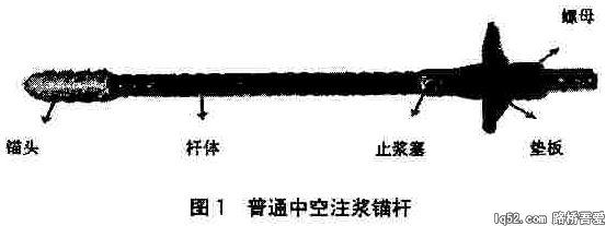

加筋土挡墙 @5Q}o3.zA-
Hk8:7"4Q
i%>]$*
')I/D4v
sl-LX)*N#
My'M ~#kO,
土钉 T=: &W3
锚杆 !cT#G
y!GjC]/
N5csq(
\\ M2_mT
PS: 文字部分加了引用wzzjkf大哥的帖子,我刚好看到,觉得wzzjkf大哥写得很不错,就想加点图片,帮助大家了解三者的区别。希望对大家有帮助 *ghkw9/
