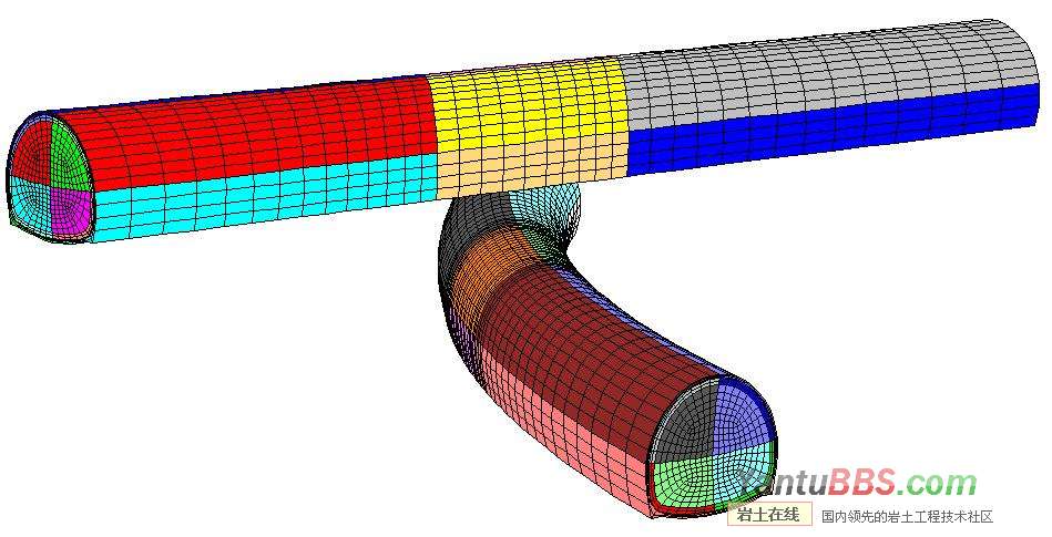

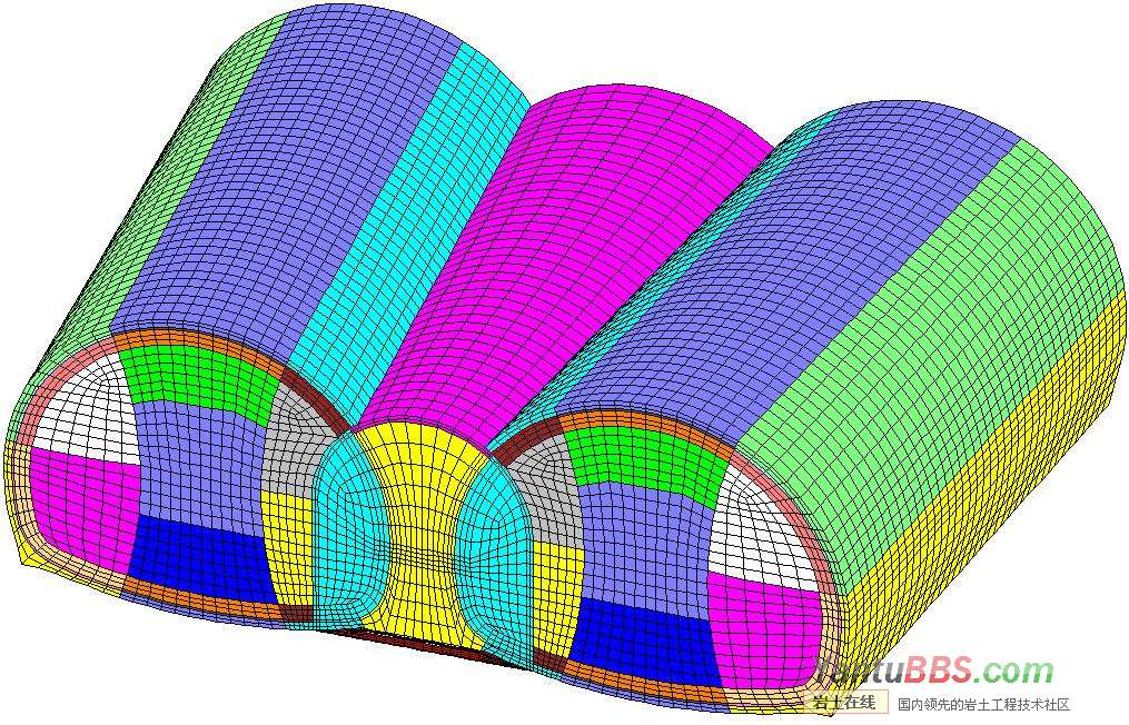

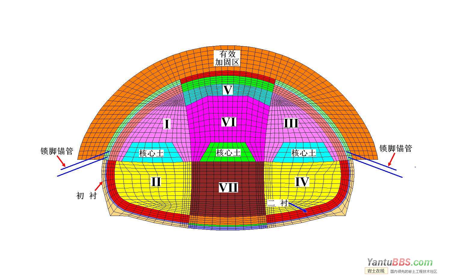

基于上述原则,对分岔隧道进行了详细的建模和计算分析,分岔隧道分为大跨段、连拱段、小净距段以及上跨下穿隧道段。三维模型全部采用六面体单位,以利于形成塑性破坏区。以下是相应各段的模型。

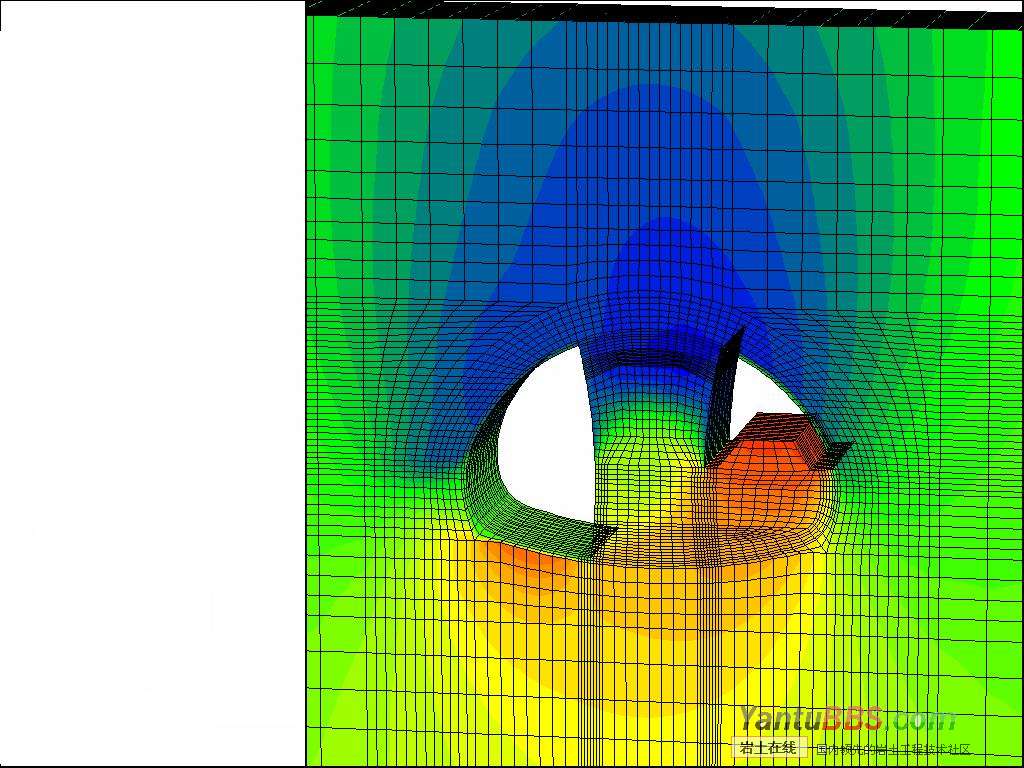

以下是部分计算结果,由于目前计算还未完全完成,图片显示效果也好差,仅贴出部分结果。 v>HOz\F
通过计算分析,充分论证了大断面隧道(超过25m),围岩等级为四级,且各方面的数据、地层参数都是有依有据。计算效果非常好,且对锚杆布置范围的优化、选型(根据受力)、二衬施作时间以及临时支撑的受力分析和加强等,都起到了很好的参考作用,并对设计的方案起到了很好的支撑和指导作用。 *+XiBho

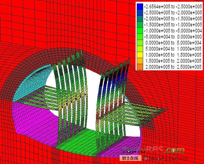

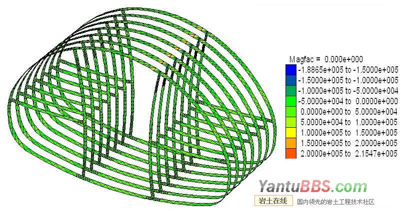

下面是----临时佯拱及中墙中喷射混凝土的水平向弯距图。

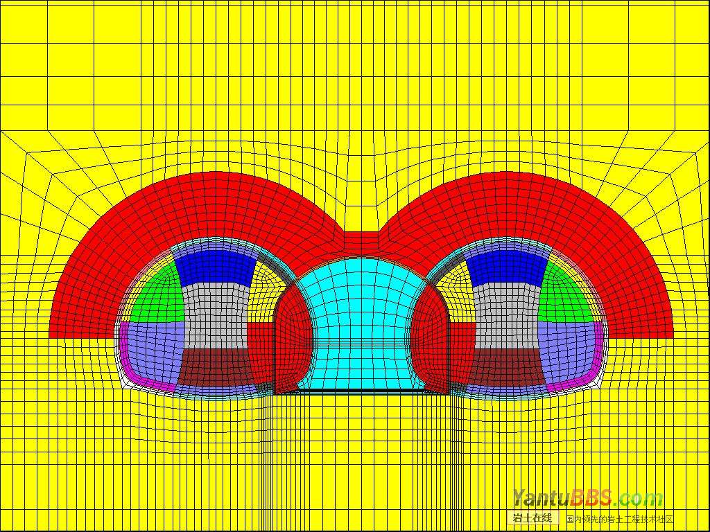

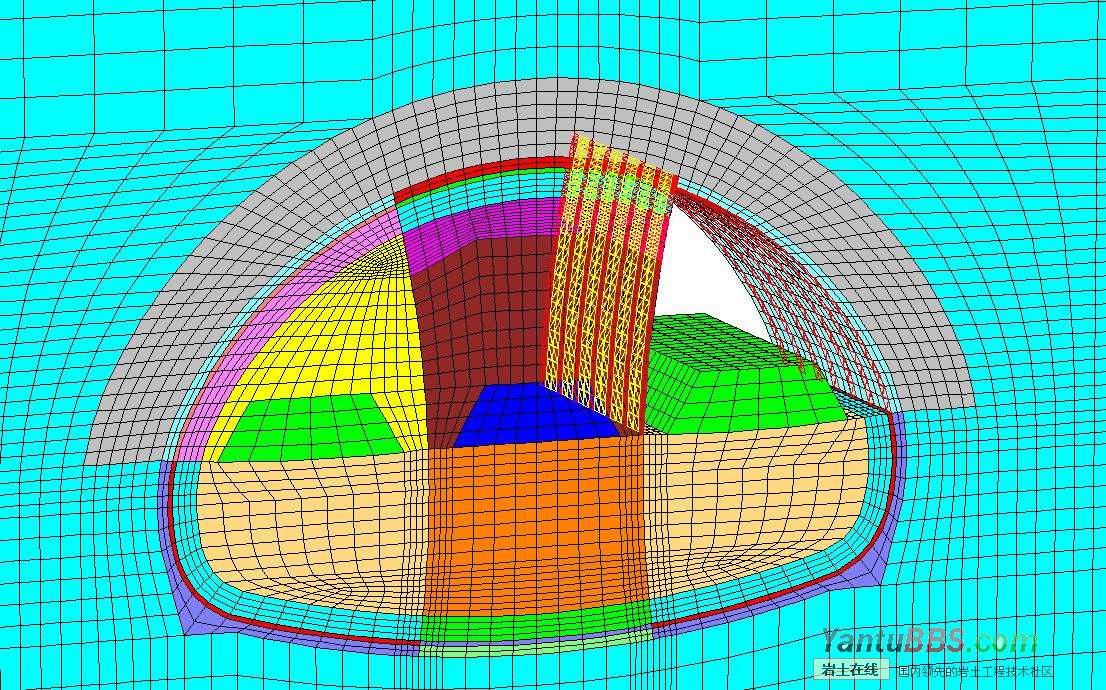

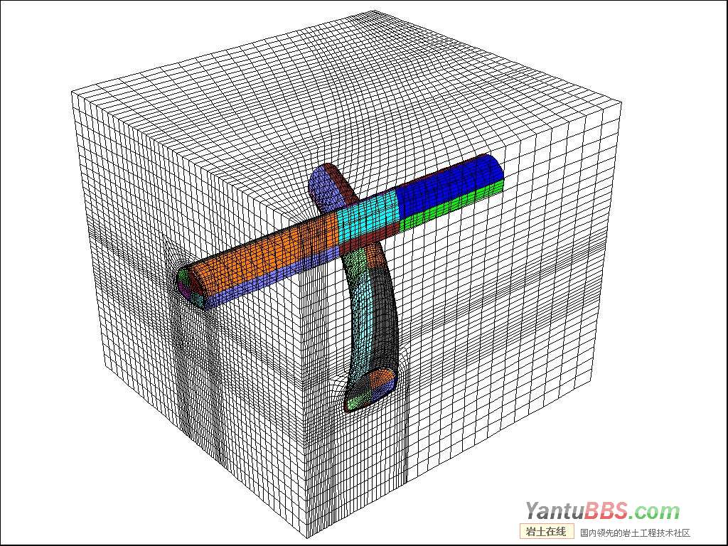

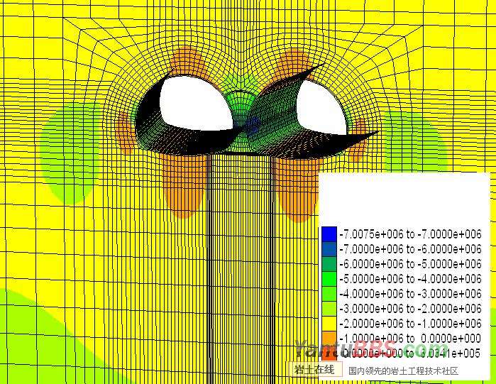

分岔隧道 连拱隧道以及交叉隧道计算分析的模型,平均每个花费3天时间建模型,计算分析平行进行,大概一个星期完成了分岔隧道和连拱隧道的计算。

       上面连拱隧道那个计算结果是垂直向应力,不是位移,写错了。希望大家多讨论,多交流,形成一个讨论复杂地下隧道、地下立交工程方面的设计方法、施工方法、关键技术研究方法以及相关经验的讨论和交流的话题。

高手就是高手啊,这么复杂的模型是怎么建的 l"E{ ?4
想请教一下
