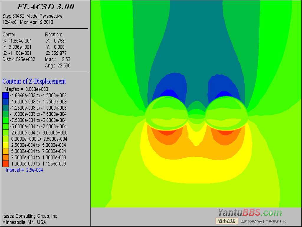

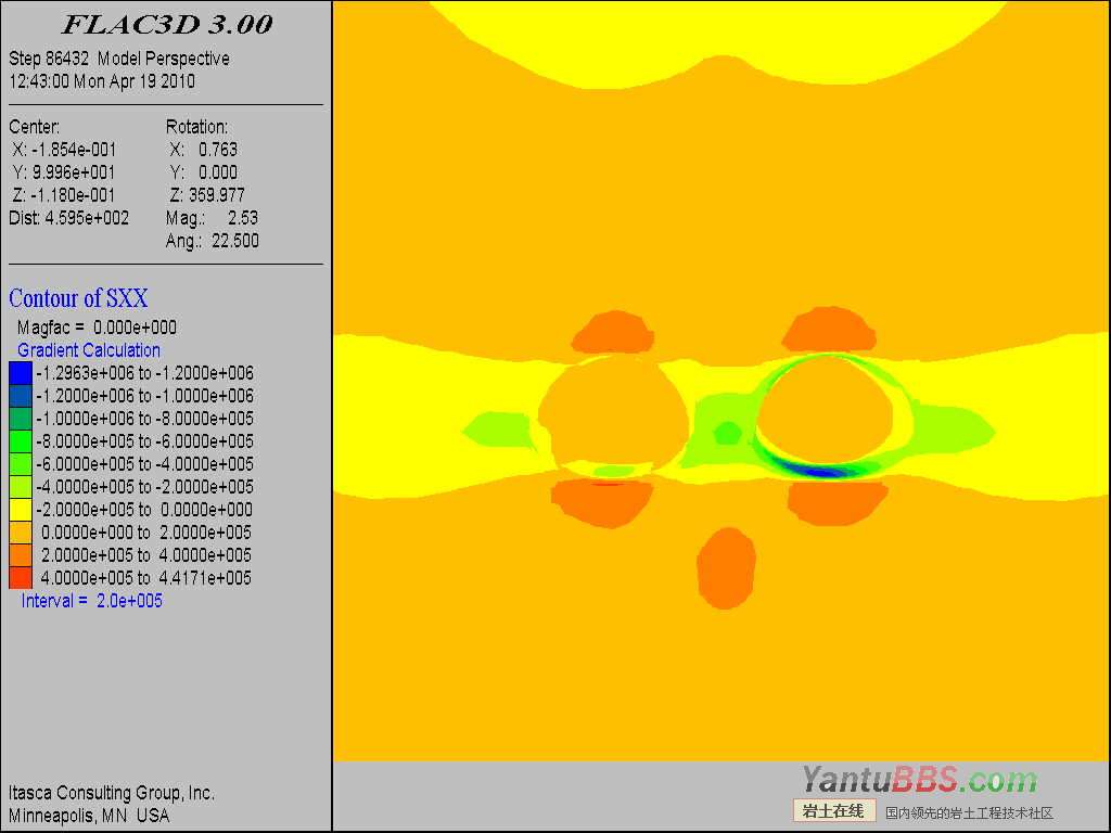

模拟完了,说实话,图还是不怎么看的懂,想请高手帮忙分析一下,模型是,分离式隧道,采用上下台阶法开挖,左侧先开挖,右侧后开挖。 ,RHHNTB("
两张图分别为sxx和zdis,谢谢了啊。

建议结合实际开挖步骤,对照你的结果回答如下几个方面的问题: t}FMBG o[
1,计算结果的可靠程度? )-{Qa\6(%
2,检查判断是否有屈服破坏的地方? MnI $%
3,是否存在拉应力? /YbL{G )j}
4,应力最大的地方在什么地方? N9ufTlq s
5,应力集中的地方在什么地方? Vwqfn4sx?i
6,位移最大的地方在什么地方? HlSuhbi'@
7,位移和应力的分布有什么特点? aS7zG2R4H

搞这个搞得头都烦了,请教一下,我看隧道周围得围岩会不会破坏,是看应力还是位移啊,还是最大最小主应力啊?
