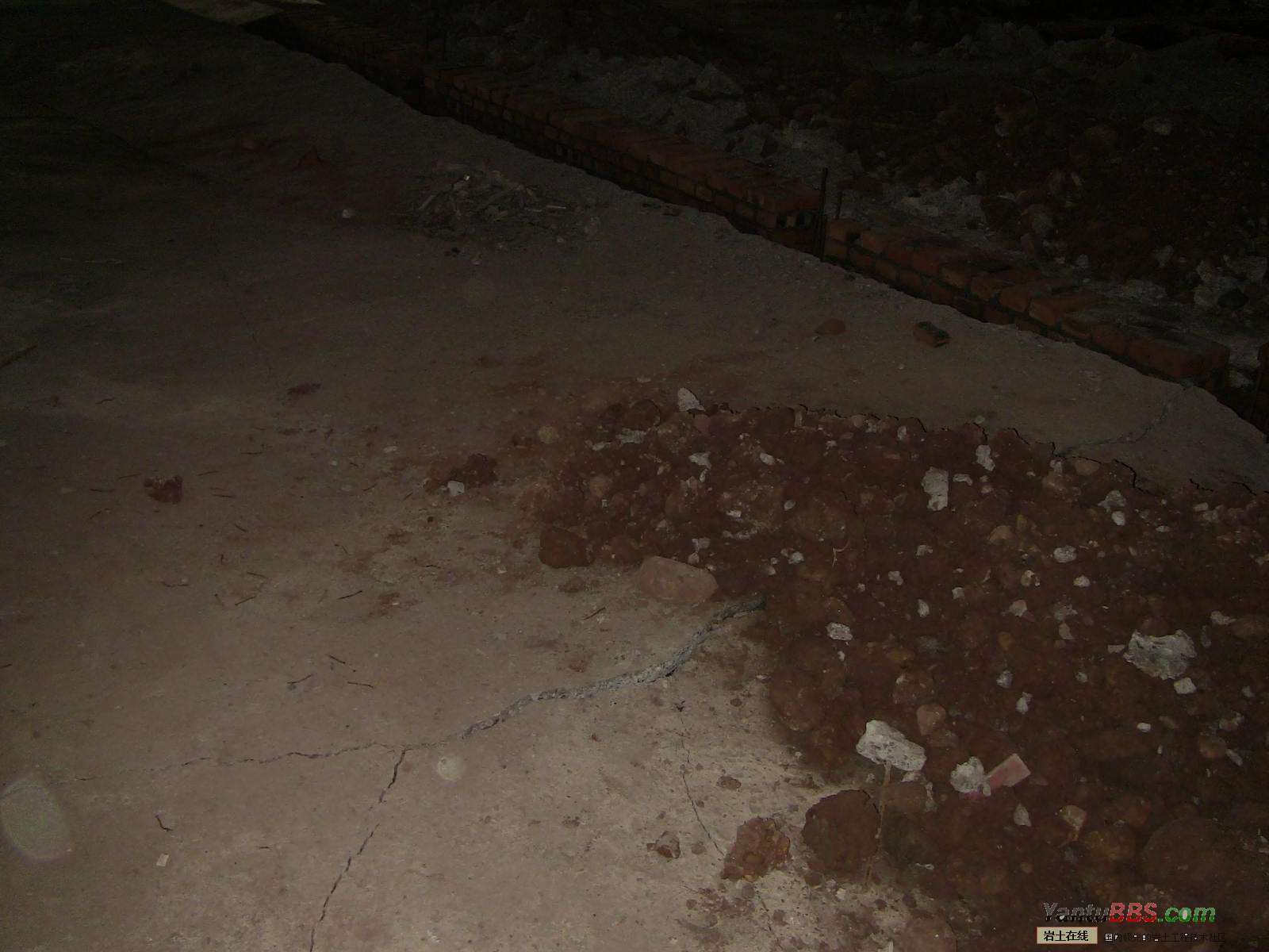

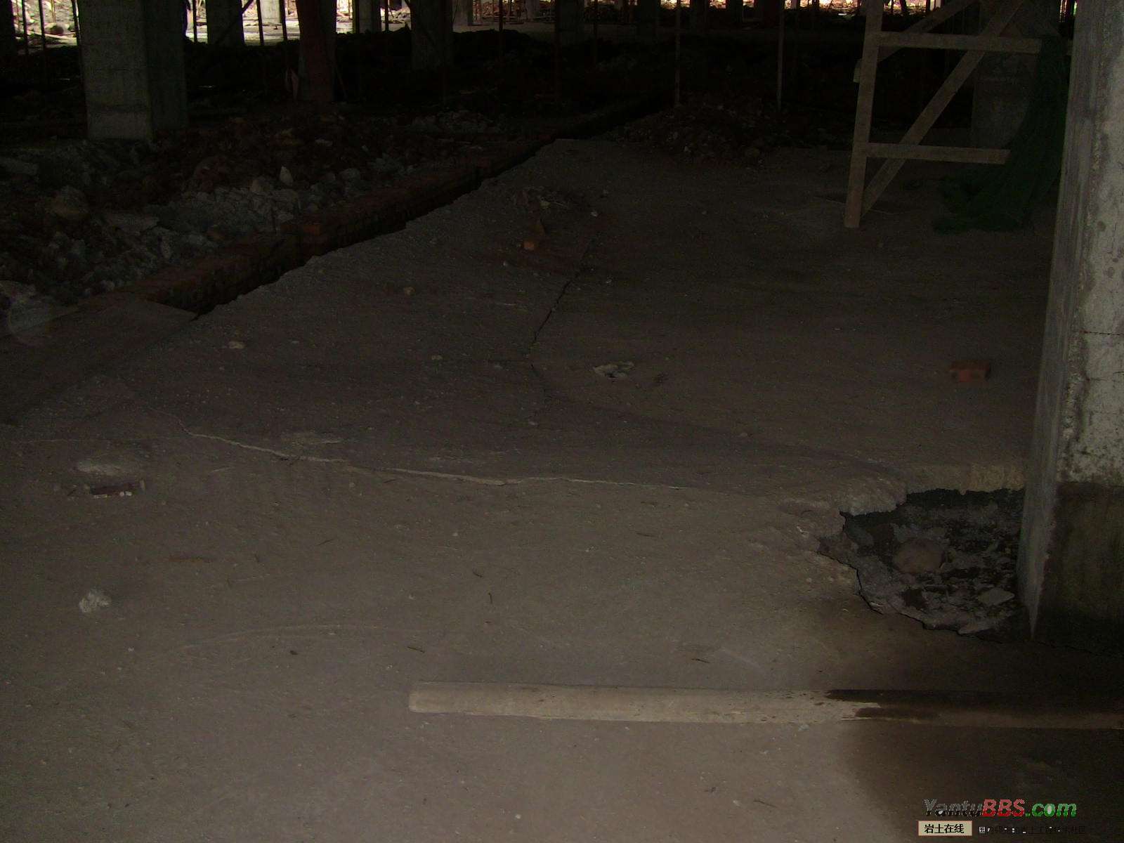

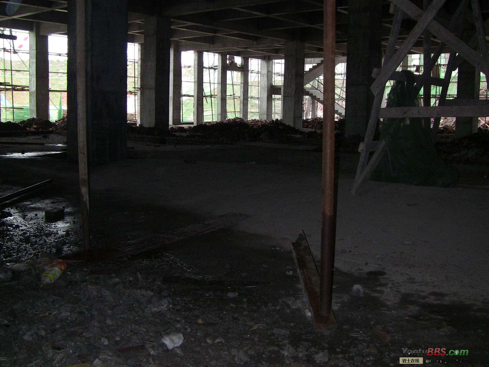

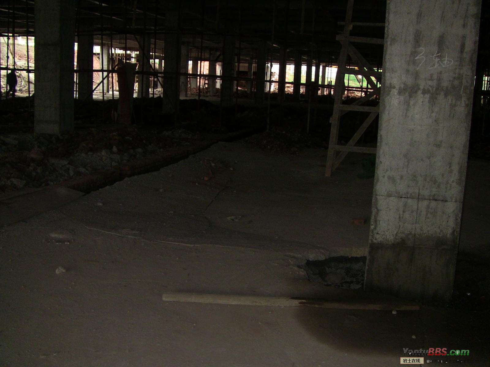

大家好!我现在负责的一个食堂工程的地面做法中有100厚的3:7灰土基土加强层,但是施工单位觉得做起来很麻烦,就打算用同样厚度的C15垫层代替。现在遇到的问题是由于平基工程时,该区域属于高填方(大于12m深度),并且平基后食堂工程施工单位立马进场作业,自然沉降过程很短,导致现在这层垫层下沉很严重,整个砼面出现大量的起翘和开裂。在这里请教一下各位:一是灰土基土加强层是不是一定要作,能不能用C15垫层代替?二是现目前这样的情况有什么好的处理方式没有?(说明一下:地面做法中素土层1500深度范围内设计要求是分层夯实,压实系数大于0.9;该工序施工单位没有施作的)。谢谢各位!

37灰土用混凝土代替没问题,问题是,房心土没按规范回填造成地面开裂下沉。 c:z<8#A}
解决问题有三种途径: >!2d77I
1。将回填土挖除到老土,再踏踏实实按规矩回填,然后再作37、混凝土垫层等,再做地面,ok。 N u9+b"Wr
2。单位有钱的话,做一层钢筋混凝土楼板,将填土架空。 fyt`$y_E[
3。凑合用,裂了补,补了裂,总有填土固结的那一天。或改变建筑用途,做个仓库也不错。 /H[!v:U

将回填土挖除以后再做的话,还不如第二种方法好。直接用钢筋砼板架空。

填方超过12m。地基尽然不夯实处理或加密,典型的找事型施工 ?rgk
就是这样的工程,你做了100的灰土也不管用,最主要的问题是那没处理的填方土

挖了,重新按规定一层一层的夯实吧!

谢谢各位。现在在考虑把这层砼曾敲碎,整个地面灌水观察后先夯一遍,在回填泥夹卵石,和上这些碎砼块,夯实(这层作为灰土加强层)。把原设计的6cm厚C15砼结构层更改为8cm厚钢筋混凝土层(配8mm钢筋单层双向,间距300-400mm)。可行否?

个人认为最主要的原因还是填土质量不过关,是导致本次事故的主要原因,但是现在场地已经有建筑物了,对地基实施压实处理不现实,只有在表层做文章了,地表做成钢筋混凝土的吧,增加抵抗变形能力。

。设计不同意架空。现在的处理措施是对素土层灌水后夯实,达到0.9以上压实系数后再进行地面施工。6cmC15垫层改为8cm双层双向配筋的C20钢筋混凝土层。
