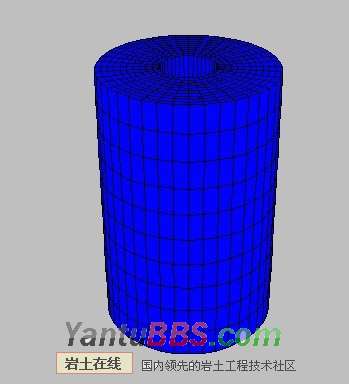

请问FLAC 3D高手,如何在圆柱面上加载压力,初学者,麻烦详细介绍一下,多多感谢!就像图中这样一个筒,我想在桶外壁加载表面压力,可是不知道该怎么做。

apply nstress "要施加的力值" range cyl end1 a end b r=c

我是这样在内部加的值,也可以,可是当我向外加的时候,就提示是错误的。请问是怎么回事啊?

apply nstress A range cylinder end1 end2 radius r1 cylinder end1 end2 radius r2 not,其中r2<r1,r1为你想加应力的外圆柱面半径值,r2可以随便取,只要大于r1就行了。

apply nstress A range cylinder end1 end2 radius r1 cylinder end1 end2 radius r2 not,其中r2<r1,r2为你想加应力的外圆柱面半径值,r1可以随便取,只要大于r2就行了。
