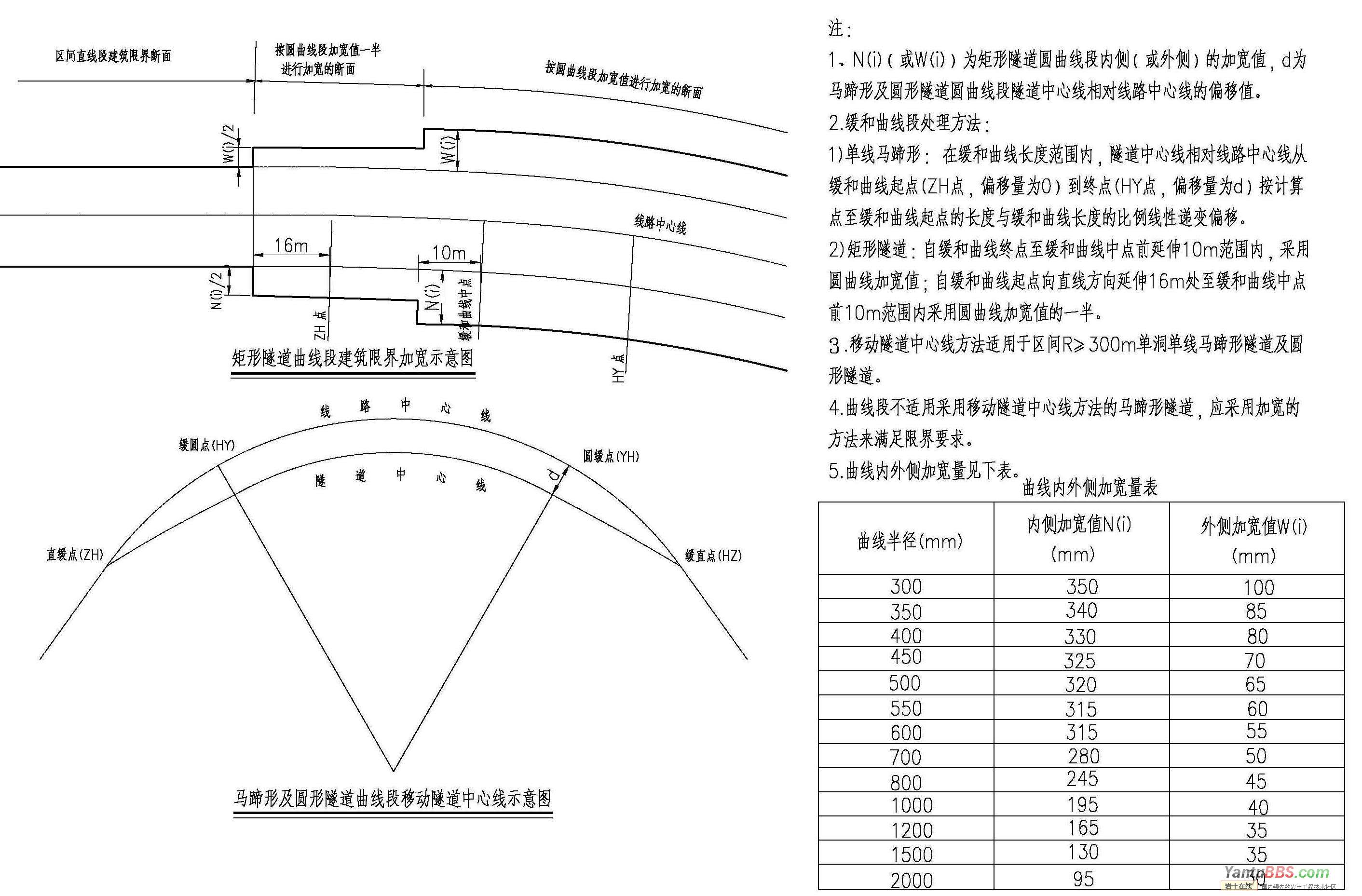

如图所示: n]c6nX:'
        注释中缓和曲线处理方法中提到 `"`/_al^
        1)单线马蹄形:在缓和曲线长度范围内,隧道中心线相对线路中心线从缓和曲线起点按计算点至缓和曲线起点的长度与缓和曲线长度的比例线性递变偏移。
|)`<D
       如何理解这句话?如何在CAD中实现单线马蹄形缓和曲线段隧道中心线的偏移? )!M %clm.
       在线求助,请了解的大虾指教! hfw$820y[

还是自个儿解决吧,所谓线性递变偏移就是直线相连!
