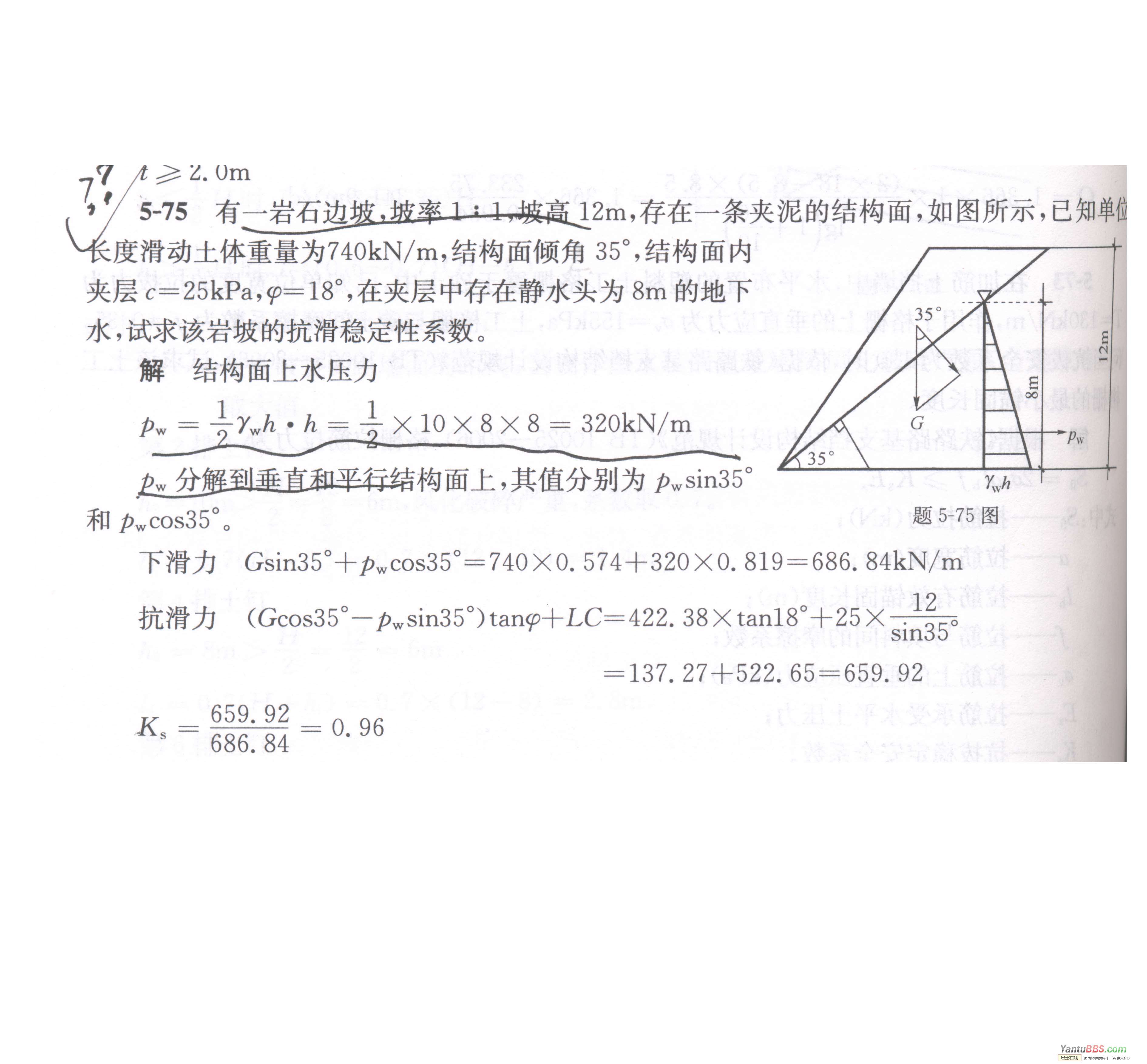

下面两题中的孔隙水压是否有误?希望大家讨论一下。

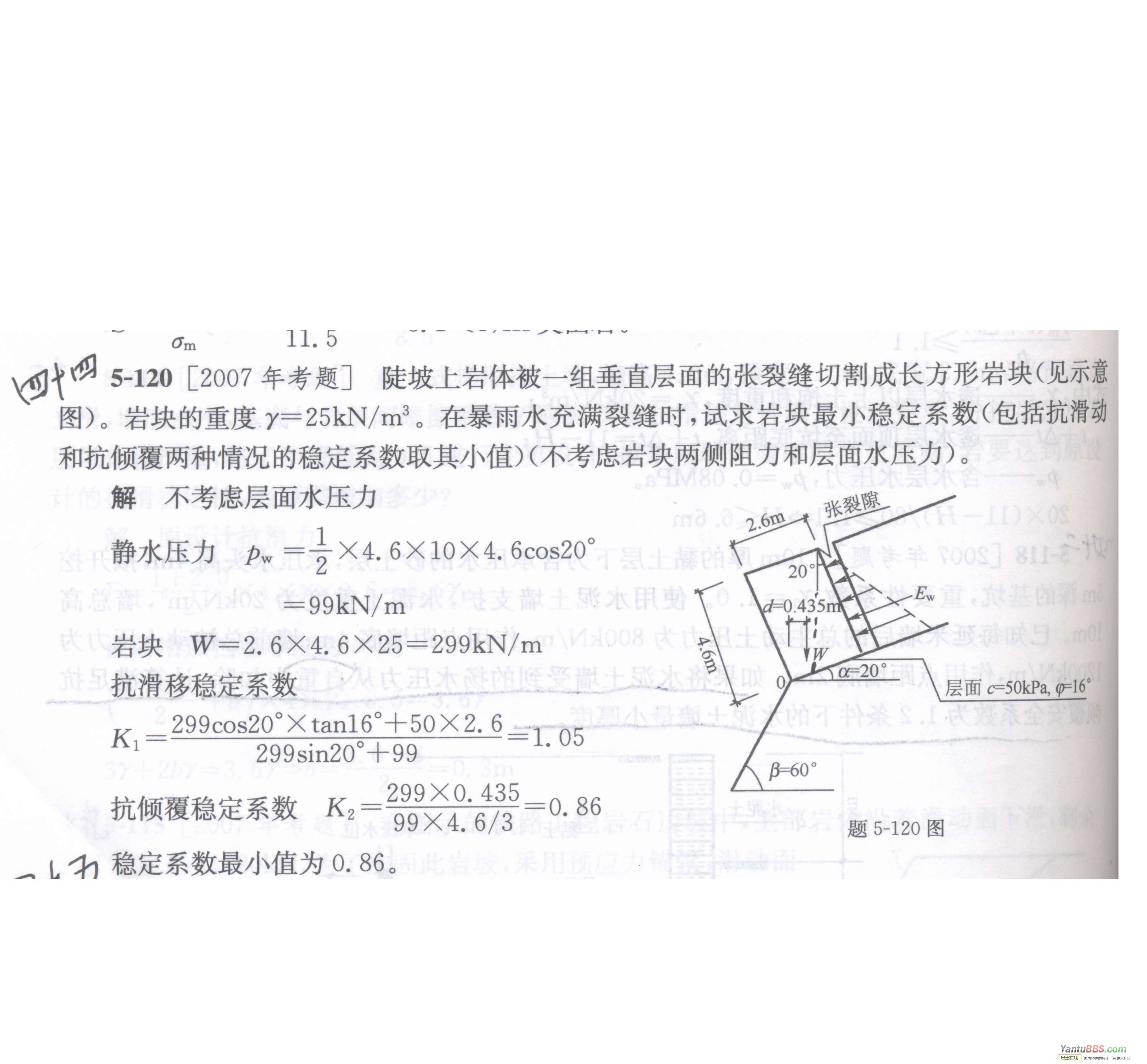

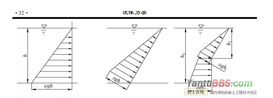

75题中的孔隙水压力是错误的,水压力怎么可以水平竖直区分开来呢,静水压力是各个方向相等的。120题中的水压力是正确的,理解关键是水的竖直高度为h*cosa。个人意见

我觉得5-120的静水压力计算式错误的,计算后应该为105.8kN/m

回复5楼的,计算水压力的高度是竖直高度,而不是长度。

计算水压强度高度是竖直高度,而不是长度。
在计算总的水压力时候应该乘以结构面的长度。
75题的却是错的,水压力算小了,方向也不对,应该是垂直滑动面的,这个力减小滑面上的法向力,减小了摩擦力。
120题是对的!

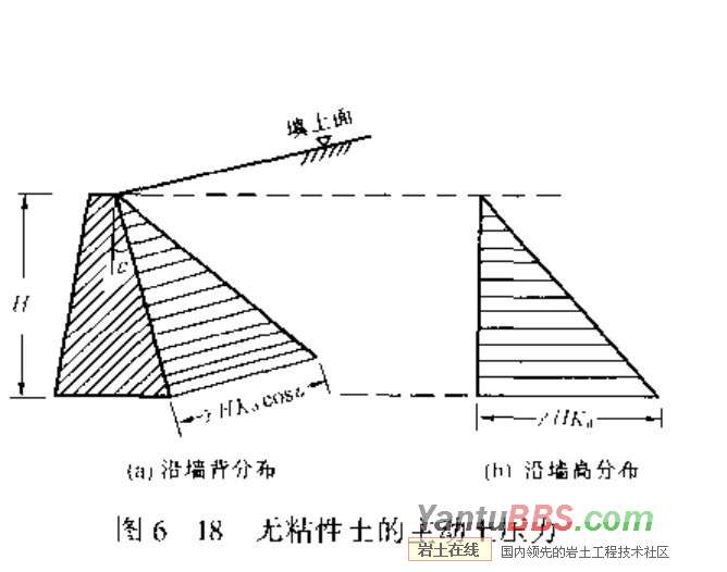

土压力沿墙高和斜面分布的图形的面积是一样的,都是土压力
