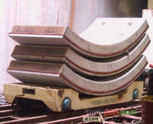

陶瓷复合材料输水隧道管片 S'fq/`2g6
探讨一下:遁构隧道管片是否可以考虑采用耐磨陶瓷复合材料,利用陶瓷耐磨、抗蚀性能,延长隧道砌衬材料的使用寿命,降低输水隧道糙度,提高过水能力。 :36^^Wm
能否在管片表面直接喷磁处理不清楚,给隧道管片做陶瓷帖面应当是可行的,这些问题属于材料服役安全范畴;当然隧道管片陶瓷帖面应不同于地砖墙体的建筑工艺标准,耐磨陶瓷可以考虑预先烧制成带钩齿的大型弧拱帖面,将其置入模具内,连同管片的钢筋混凝土浇注成型,防止脱落,整弧面管片陶瓷加工如存在难度,是否可以多块拼接。

温度变化对不同材料的影响是存在的,但对于地下工程影响较小。

帖面有一英寸的厚度该差不多了
