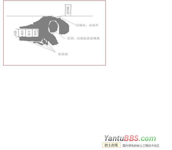

左线盾构开挖到环管片处时,出渣量(指每掘进一环管片的出渣量)突然由平时的斗变为7斗,但并未引起重视,施工方继续往前开挖了环,并且每环的出渣量都达到7-8斗,造成开挖。据勘察,掌子面前上方土体内产生一个直径1m深度8m的竖向空洞,地表沉降形成一个大坑。地表填平后进行注浆,分别从掌子面向前超前注浆,以及地表打孔向下注浆,最终将形成的空洞填满,从后来的地表监测数据看,注浆后地层未进一步沉降,注浆达到了稳固地层的目的。但是,由于注浆量过大,浆液浓度高,从地层里渗透过来的砼浆液将盾构机的前、中、后盾全部“裹”住,浆液凝固后,将盾构机困在地层中无法动弹。 d ehK#8
请有经验的工程师出点主意

看那图,很有可能是水的原因导致的土体流失。 )M8,Tv*~
SP<(24zdd
如果这样,很有必要提前进行隧道前方的土体加固和两侧的围护。 Kf?:dF
+b_[JP2
对于那个建筑物,如果是值得保护建筑,要提前进行保护措施的处理。否则很容易出现倾斜 V}`ri~
