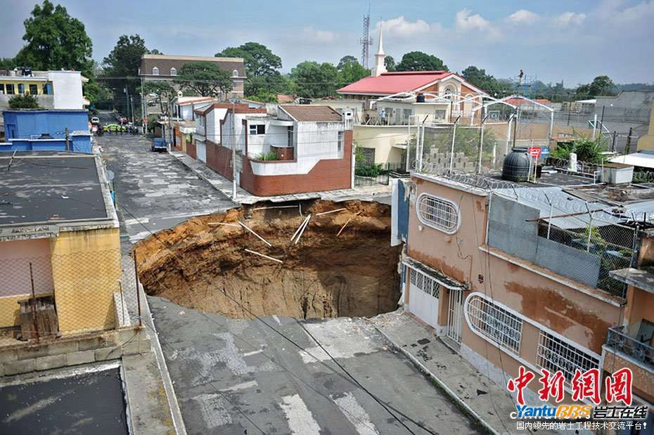

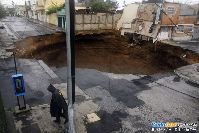

[upload=1][upload=2] 热带风暴“阿加莎”5月31日继续肆虐中美洲,致使至少142人死亡,十几万人转移。 .AOf-a
ON|Bpt2Qp

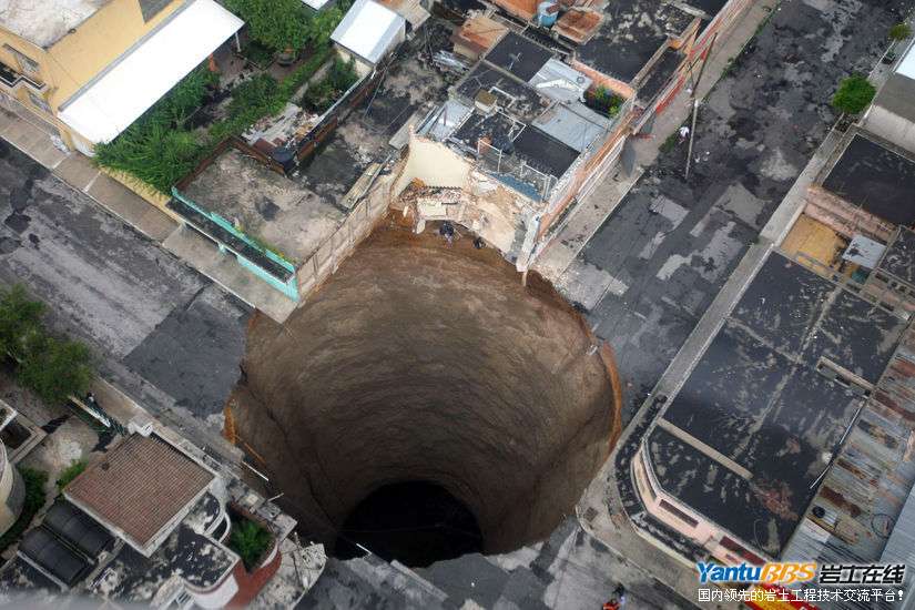

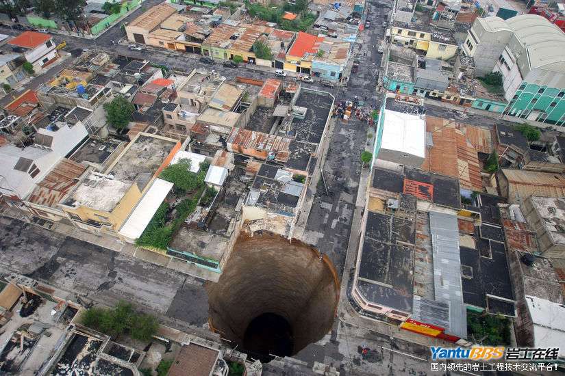

危地马拉首都危地马拉城北部出现了一个深达60米、直径30米的塌陷洞,当地人称一座3层高的建筑物和一幢民房被地洞吞噬,还造成一名私人保安死亡。据悉,地洞是由于当地脆弱的地下管道系统无法将雨水排走引起的。2007年,这一地区出现类似塌陷洞,当时有3人丧生。 yT<yy>J9l#
v_PhJKE
这个是怎么回事啊,各位大侠 E4aCL#}D

经典~~~~大溶土洞造成的嘛??? 8r7~ >p~

长时间的溶蚀作用形成的,今晚的新闻继续报道了此事,以前有过这种情况,该地区主要为石灰岩,地下水又比较丰沛

没那么简单,

没那么简单, 哪有这样笔直塌陷的溶洞。

很象一个竖井! al<[iZ
是不是以前就是一个竖井,回填后,至今由于水文地质条件、人为因素或自然界其它因素致使再次塌陷而重显于大家面前!

怎么看像是人为开挖的竖井呢,路过,学习下开开眼界!

从洞口看,石灰岩埋深不大。

洞壁很平整,洞口较圆,不像是溶洞塌陷形成的。应该有人为因素在里面。

这是热带风暴造成的吗?估计是巧合,同意楼上说法,或者原先这下面就有一个洞,人工覆盖松散土,被强风卷走覆盖物后造成,猜测中
