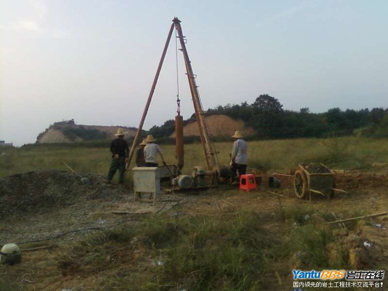

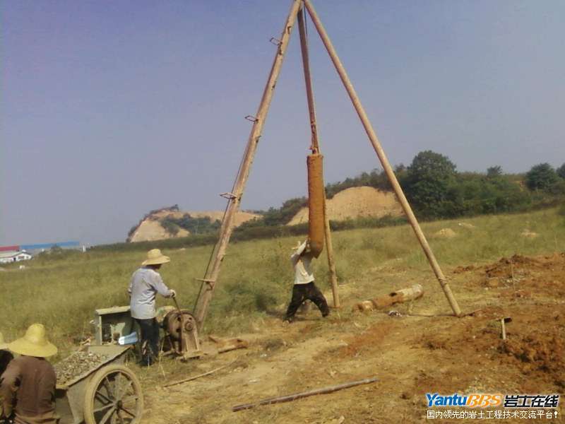

碎石桩施工图片!

第一次看到如此施工设备,长见识了。

正好用颗粒流分析程序研究碎石桩 谢谢提供图片

期待更为详细的图片~

很原始的碎石桩锤击成孔的图片,有较大的不确定性,适用的地质条件及处理深度也有限

如果能具体介绍下这种碎石桩施工工法以及实用范围就感激不尽。

第一次见到这种碎石桩,感觉有点简陋,直径也有点小!感谢楼主的无私

这种机械其实就是洛阳铲桩的施工机械,施工比较方便,桩径也可以变化,但深度受地层限制,软土地层易缩径 GCr]x '

其实是冲击成孔,只是不取样,把土体挤密成孔
