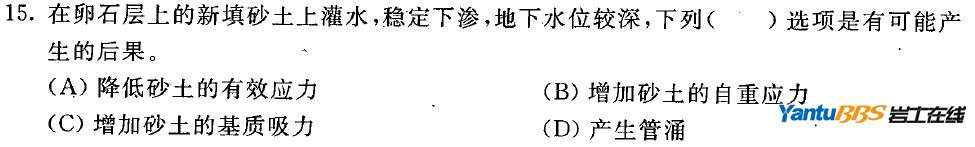

 看答案是选B,但我觉得选D ,请高手指教!!

选B 砂土的水密性

稳定下渗肯定不选D,管涌是向上顶托的力

选B,增加 砂土的水密性,从而增加了自重应力。

什么叫水密性,百度一下好像没有,有这个术语吗? 地下水位很深,这个砂土就算天然重度,有水了,自然变重。想那么多做什么?

请问3楼,管涌是上托的力吗,这和流土有点像哈,都是向上的力??

管涌
定义1:土颗粒骨架间的细粒被渗透水流带走,在土层中形成孔道,产生集中涌水的现象。所属学科:电力(一级学科) ;通论(二级学科)
定义2:在渗流作用下,土中的细颗粒通过骨架孔隙通道随渗流水从内部逐渐向外流失形成管状通道的现象。所属学科: 水利科技(一级学科) ;岩石力学、土力学、岩土工程(二级学科)     ;土力学(水利)(三级学科)
流土为另一种渗透变形形式。在非粘性土中流土表现为颗粒群的同时运动,如泉眼群、沙沸、土体翻滚等最终被渗流托起;在粘性土中,表现为土块隆起,膨胀、浮动、断裂等险情。
就这道题而言,选D,只能说是有点牵强,出题者就是想让大家往管涌上考虑,一般答案都是最合理,最能说的过去的,不一定能反映所有的问题,所以要从宏观来看,不能单从一个方面来看的!!

拜托 砂土的水密性就是松散状的砂土浇水后 可以变的密实 很多工程实际中会采用

这道题首先A和D都能马上排除

此题选B,无任何疑问。

仔细看了下题目
新填砂土,可理解为不是很密实,但是不知道是否为饱和砂土
稳定下渗,可理解为形成稳定渗流,此时砂土为饱和砂土
地下水位很深,可理解为不计地下水浮力
假设新填砂土为饱和砂土
由于灌水后形成稳定渗流,所以砂土层由上至下水头递减,砂土下层的孔隙水压力比原先减小,而总应力不变,根据有效应力原理,砂土有效应力增加
自重应力σ=γh,因为是饱和砂土,又不计浮力,所以灌水后σ不变,自重应力不变
基质吸力是指土基质对水的吸持潜能,主要为吸附作用和毛细作用,饱和砂土灌水后没有变化,基质吸力不变
向下渗流,不会形成管涌
假设新填砂土为不饱和砂土
不饱和砂土的有效应力即为自重应力,灌水后,变为饱和砂土,砂土有效应力增加
自重应力σ=γh,因为不饱和砂土变为饱和砂土,γ增加,不计浮力,所以自重应力σ增加
基质吸力是指土基质对水的吸持潜能,主要为吸附作用和毛细作用,不饱和砂土变为饱和砂土,吸附作用和毛细作用减小,所以基质吸力减小
向下渗流,不会形成管涌
综上,
无论新填砂土为饱和还是不饱和,灌水形成稳定渗流后,砂土有效应力增加
若砂土为不饱和,灌水形成稳定渗流后,砂土自重应力增加
基质吸力可能减小也可能不变
不会形成管涌
所以选B
