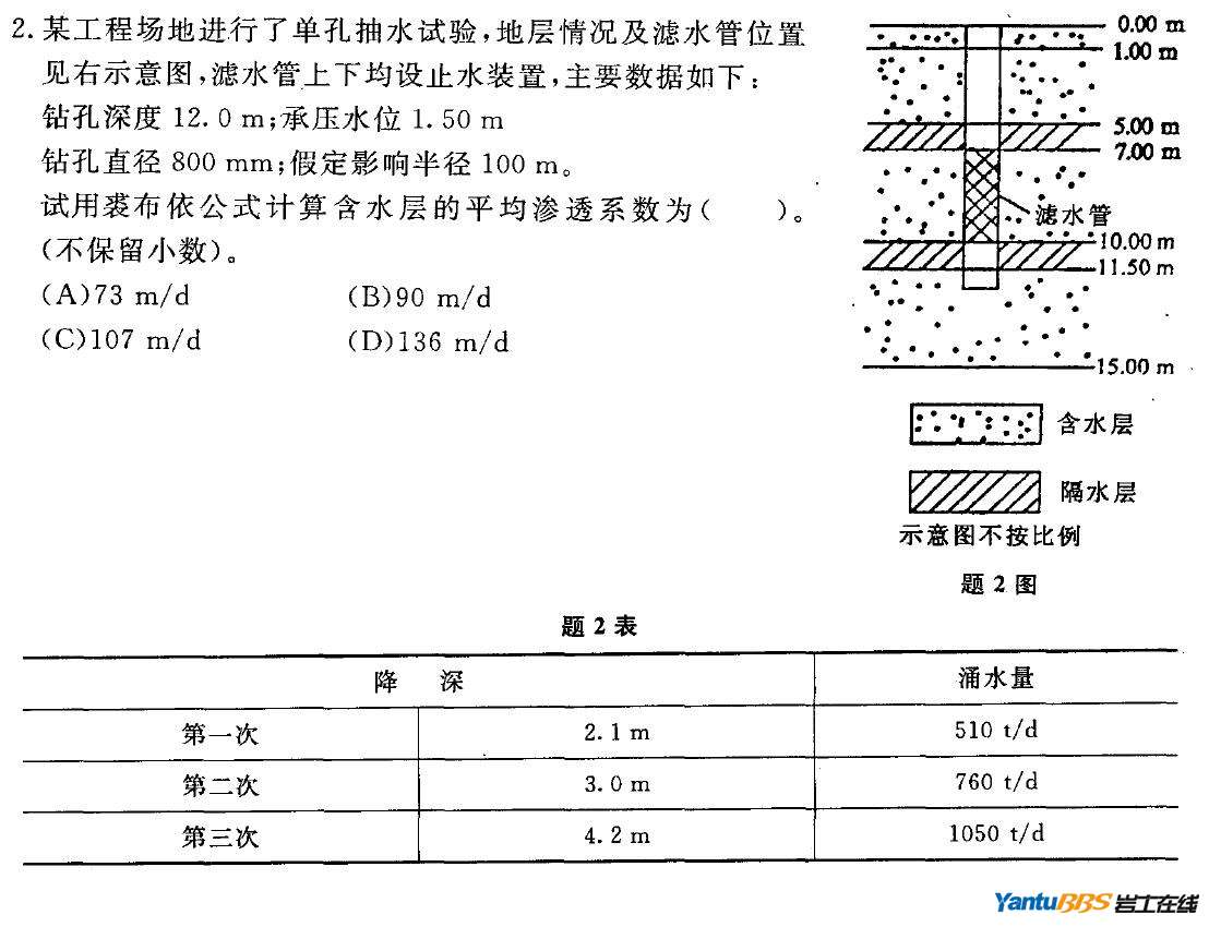

[疑难诊断]裘布依公式在考试规定的规范手册的哪本里面可以找到? [复制链接]

如题......
离线工程师傅
129
428
只看该作者 1楼 发表于: 2010-06-28
2002年专业案例上午第2题

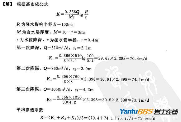

刘兴录用的 工程地质手册 (第四版) 第1039页上面的公式
而且第1039页也没说这就是裘布依公式
考试时有几个人能做出来?

引用第5楼工程师傅于2010-06-28 22:14发表的  :
而且第1039页也没说这就是裘布依公式
考试时有几个人能做出来?
刘兴录的解答还是跟 工程地质手册 p1039 有一个系数的差别,其余是相同的
根据工程地质手册 系数应该是 1.366 的倒数, 而不是0.366
