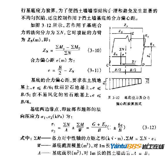

挡土墙承载力验算时候,如何求偏心距e?
方法一:e = M/N
M为基础中心点处的合力距
方法二:先求X = M/N,再计算 e = B/2 - X
B为墙底基础宽度,X为合力作用点距离墙趾O点的距离,此处M为墙趾O点的合力矩
根据《工程地质手册》第888页,采用的是方法二计算偏心e
我发现似乎只有当墙背垂直,也就是主动土压力Ea方向为水平时候,两方法计算结果会一样。当墙背倾斜时候,计算结果完全不同。
大家可以看下《刘兴录历年考题及模拟题详解2010》
例题5-27及例题5-32,墙背垂直,书中用的是方法一,如用方法二,e结果相同;
但是例题5-28,墙背倾斜,书中用的是方法二,注意其计算X时有点错误,计算合力到O点距离X=2.51m,所以e = B/2 - X = -0.01m(负号表示合力位于基础中心右侧)
如用方法一做, e = M/N = -0.3m(负号表示合力位于基础中心左侧)
两个方法计算的e完全不同,为什么?
到底该用哪种方法计算e呢?

不要知道是相对于哪个心?何解啊?
计算弯矩是一定要知道相对哪个点求的。
我的疑问是,一般而言,求偏心直接用M/N就可以了
可对挡土墙,却有另外一个求法,即先求个相对于墙趾的偏心X
再求相对于基础底面中心的偏心e=B/2-X
此两种方法并非相同结果。

截面强度验算时的偏心距是相对于重心的,
挡墙抗倾覆验算时,主要是取个力矩中心,算力矩,偏心距的大小只是计算过程中的一个值,大小没关系,主要是代表的力臂是不是对的,最后算出的抗倾覆安全系数才是主要的

偏心距的大小怎么会没关系呢?
承载力验算时候,计算基底最大压力Pmax=N/A(1+6e/B)<fak
e直接关系到基底最大压力啊
我的问题是承载力验算

挡土墙承载力验算和挡土墙地基承载力验算是两个不同的事
一个是验算墙体本身,一个是验算挡墙基础稳定性,

挡墙地基基础验算要求偏心距e不大于B/6,大于B/6时,墙踵与地面接触压力为0,通常是不允许的
这个偏心距的计算,是以基底线的中垂线为参照即相对于墙趾沿基础底线B/2的位置,而M/N计算出的偏心距,是垂直于N的作用方向的的距离,如果N代表重力,那计算出的偏心距是指因力矩M的作用使作用于挡墙上的合力作用点在垂直于力的作用方向上(作用力垂直时,这个当想指水平方向)偏移了挡墙的重心e的距离,如果挡墙不对称,挡墙基础底线的中垂线并不通过挡墙重心,计算结果也不一致

e>B/6是不允许的?
根据地基规范规定,e<0.25B,没说e不能大于B/6
谢谢热心答复,虽然我还是没明白。

e在很多情况下不等于M/N,e偏心距的原始计算公式也不是这样,M/N只是在特殊情况下的公式
e还是要根据力矩平衡来算,而不是简单的M/N

只看该作者 10楼 发表于: 2010-07-01
说不清楚,看图
