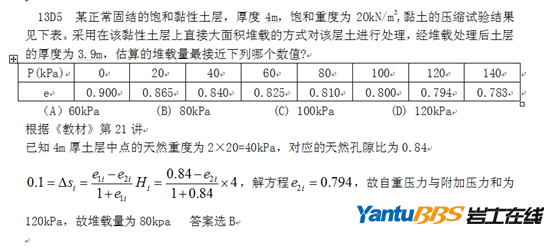

为什么土层中点的自重应力为40,不是应该用浮重度吗,应该是20才对吧?

没有写地下水就是地下水上,地下水上也可以饱和

就算在地下水以上,饱和粘土内部一定也存在孔隙水压力,既然存在孔隙水压力就应该取浮重度,因为压缩变形是有效应力引起的。我认为饱和粘性土在水上或水下固结效果几乎相同。

"就算在地下水以上,饱和粘土内部一定也存在孔隙水压力“, 地下水以上的饱和土体是不存在静止孔隙水压力的,所以没有浮力,按照容重,而不是浮容重算。外荷载引起的水压力是超静水压力,不同于静水压力。

我也是用有效容重算的,算出来有答案,正好60KPA

同志,等你自己去做下固结实验你就不会这么说了,饱和土你一加压超空隙水压力就存在了。在压缩过程饱和土的空隙水压力一直都是存在的,只是会慢慢消散。饱和土上部压力一般都是取浮重度的

我认为饱和粘性土在水上或水下固结效果几乎相同。比如有20000平方米的淤泥,厚度10米,用中心部分的100平方米作为研究对象,不论是在水位以上还是以下,自重固结效果几乎相同,这是由淤泥的很弱的透水性决定的。

“饱和土上部压力一般都是取浮重度的”:完全没这种说法,我不知道你在哪里看到的。
“同志,等你自己去做下固结实验你就不会这么说了”:固结实验是不考虑静水压力的,2cm的试样,静水水头有多高?这和实际现场差很远,不要以为固结实验需要浸没,实际饱和粘土就一定在地下水位以下了。地下水位以上的饱和土很常见,这是由于毛细作用、雨水渗流等因素造成的。并且,即使非饱和,也往往按最不利的非饱和考虑。
如果全都按浮重度计算,预压法设计和施工地下水位观测有何意义?
题目提到“饱和粘土”,就是个坑让你跳的。讨论至此这题应该不存在什么疑议了。

考虑到荷载和沉降量的关系是对数关系,采用总重和浮重有差别。当然你用av系数法计算结果不会有差别了,但是这是不符合实际沉降曲线的近似算法。

没有水位就没有空隙水压力?有效应力就是饱和自重应力。我真不知道你是在哪里看到的,请问土力学固结章节哪里讲到过这一点让我学习一下。没有讨论的意义,我固结章节学得不好我还是要学习一下
