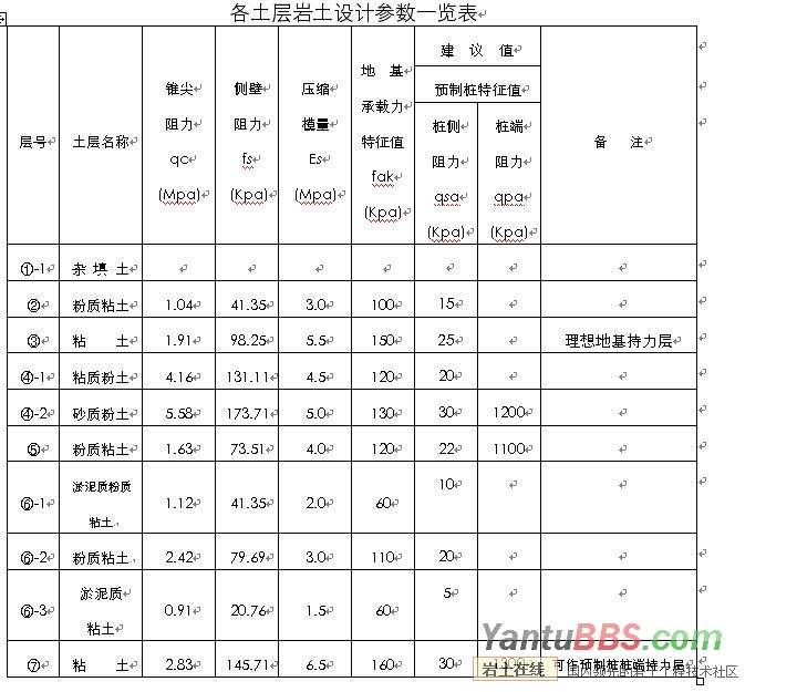

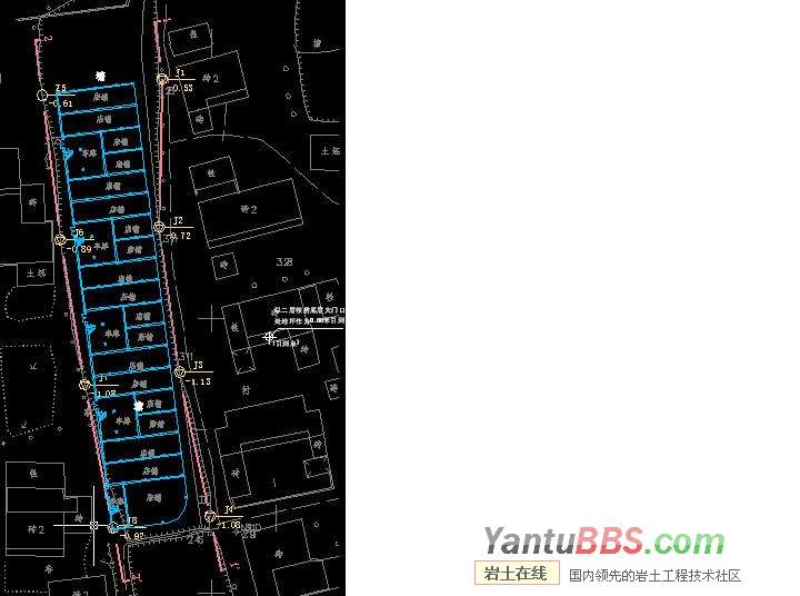

拟建用房平面尺寸为14.24×80.24米,系三层,框架结构,最大柱荷载约1200KN,拟建地块均属池塘呈面北向分布区,现已近期碎石夹少量粘性土等填筑,塘池深度约3.20 ,整平相对高程约-0.53~-1.13米。各岩土层工程特性自上而下叙述如下: g_'F(An
            ①-1杂填土:杂色,由水泥地坪、碎石、砖瓦屑夹少量粘性土等组成,分布于全场地,厚度2.90~3.70米,呈松散状态,欠密实,工程性质差。 T*YbmI]4
            ②粉质粘土:静探控制,湿,可塑,分布于1~1’剖面及J8孔部位,厚度0.40~0.70米,qc=0.72~1.66Mpa,fs=30.3~50.4Kpa,中等压缩性,工程性质一般。 {hYH4a&Hb
           ③粘土:灰~黄灰色,湿,硬可塑~硬塑,含铁、锰质结核,分布于全场地,厚度1.10~2.10米,qc=1.39~2.91Mpa,fs=53.4~117.6Kpa,中等压缩性,工程性质好。摇震反应无,切面光滑,有光泽,干强度高,韧性高。 GPP{"6q5'
④-1粘质粉土:浅灰色,饱和,稍密~中密,见层理,含云母片,分布于场地北部位,厚度2.30~3.20米,qc=3.54~4.64Mpa,fs=107.1~122.2Kpa,中等压缩性,工程性质一般。摇震反应快,切面粗糙,无光泽,干强度低,韧性低。 i Lr*W#E
④-2砂质粉土:浅灰色,饱和,中密,见层理,含云母片,分布于场地北部位,厚度1.80~2.70米,qc=3.89~6.84Mpa,fs=153.7~204.8Kpa,中等压缩性,工程性质一般。摇震反应快,切面粗糙,无光泽,干强度低,韧性低。 a![x^@nF
⑤粉质粘土:静探控制,软可塑~可塑,该层除Z5、J6孔部位未见外,其余场地均有分布,厚度1.00~4.80米,qc=1.08~2.68Mpa,fs=53.2~91.8Kpa,中等压缩性,工程性质一般。 <Th) &
            ⑥-1淤泥质粉质粘土:静探控制,软塑,该层仅分布于J6、J7孔部位,厚度1.50~2.10米,qc=0.97~1.27Mpa,fs=37.2~45.5Kpa,中高压缩性,工程性质差。 *9V;;bY#
            ⑥-2粉质粘土:黄灰色,湿,可塑,该层仅分布于Z5、J6孔部位,厚度1.50~1.60米,qc=2.42Mpa,fs=79.7Kpa,中等压缩性,工程性质好。摇震反应慢,切面稍粗糙,稍有光泽,干强度中等,韧性中等。 U^+xCX<
⑥-3淤泥质粘土:浅灰色,湿,软塑~流塑,分布于全场地,该层北薄南厚,向南倾斜,厚度2.00~13.70米,qc=0.73~1.08Mpa,fs=18.4~25.0Kpa,高压缩性,工程性质差。 &-^|n*=g6
           ⑦粘土:黄~褐黄色,湿,硬可塑~硬塑,含铁、锰质结核,分布于全场地,控制厚度6.00米,qc=2.25~3.40Mpa,fs=79.0~183.3Kpa,中等压缩性,工程性质好。摇震反应无,切面光滑,有光泽,干强度高,韧性高。 HRP4"#9R

个人觉得你选的第三层作持力层很好呀

嗯,是可以选第三层做持力层,但是选什么基础型式呢

拟建场地整个都是池塘填筑碎石夹粘土部位,深度超过3米,采用换填法合适吗

选择天然地基、条形基础,基础持力层采用地基处理,可能注浆比较合适点,其它的复合地基处理施工上有点难度。仅供参考

柱下条基可以

采用桩基础

第3层粘土埋深不是很大嘛,直接开挖浅基础(柱基或条基)能行得通吗? OGmOk>_
%EC{O@EAk
不知坑壁的自稳能力能保证开挖施工否?因为开挖地层主要是杂填土与粉质粘土,还不是淤泥质土. i1ph{;C
zk)9tm;i{
要是在长沙,就直接挖了

可考虑用天然地基,持力层采用第三层的粘土层,但是其下面粉质粘土层的承载力比粘土层的低,可算成是软弱下卧层,所以用天然地基还要考虑下卧层的影响,如果采用换填法也可以。自己的见解,不一定对,最好是找个当地经验丰富的搞基础人好好请教。

应该用第三层做条基得了
