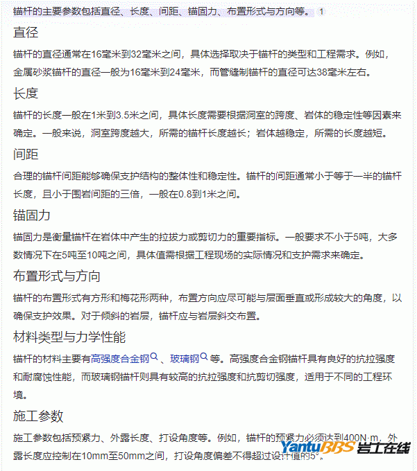

锚杆设计需要的参数

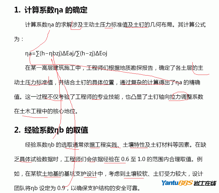

[急切求助]建筑基坑支护技术规程第5.2.4条式5.2.4-2分子分母中的求和符号怎么理解 E,A9+OKxJ
https://bbs.yantuchina.com/read.php?tid=304885 W=K+kB

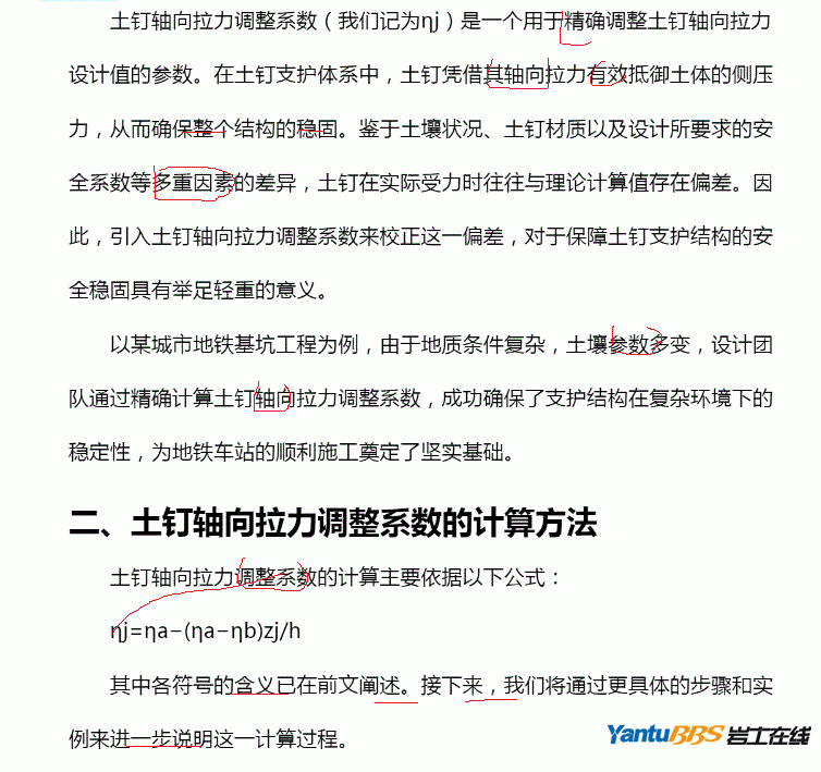

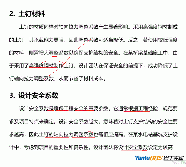

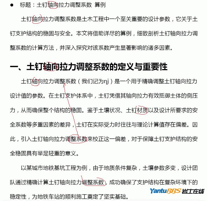

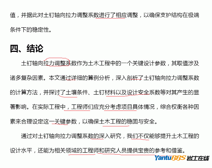

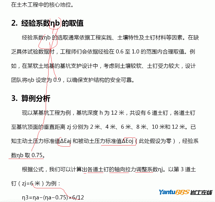

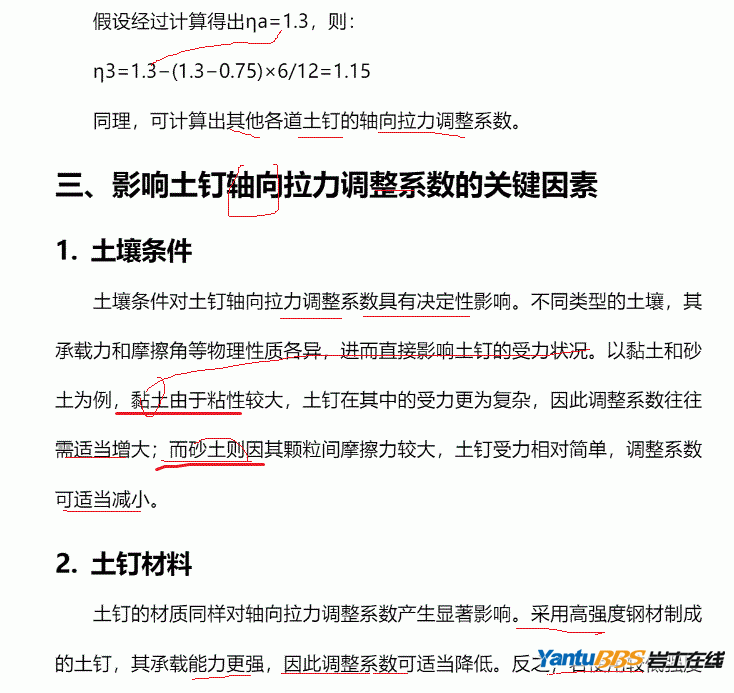

土钉墙底面支锚轴向拉力经验系数ηb怎样取值 sg<c1

土钉墙底面支锚轴向拉力经验系数为何为0
