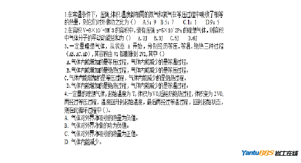

[急切求助]基础物理(做出一道有二十土币,希望写出过程) [复制链接]

肯定不能放弃了,但这四道题,我做不出来,希望高手帮忙一下

我来试试:1:分子数一样的两种气体,其吸收的热量一样,则i1×A1=i2×A2,i1=7,i2=5,则A1/A2=5:7    选B                   2:平均平动能是跟分子数目有关,i=3,则上题=3/2*pv=6J            选D          3:d等压过程气体还增加,说明温度在提高;温度不变,气体在增加,说明内能减少 。    故选C          4:内能不变的,因为温度没变,但是第一个过程和第二个过程都是对外做功,放热;第三个依旧放热,故选A.       一家之言,好久不学习了,不一定对。

   ,谢谢八楼的答案,你的回答是对的,我看了你的分析也明白了。俺已经转账八十土币给你了,呵呵。
