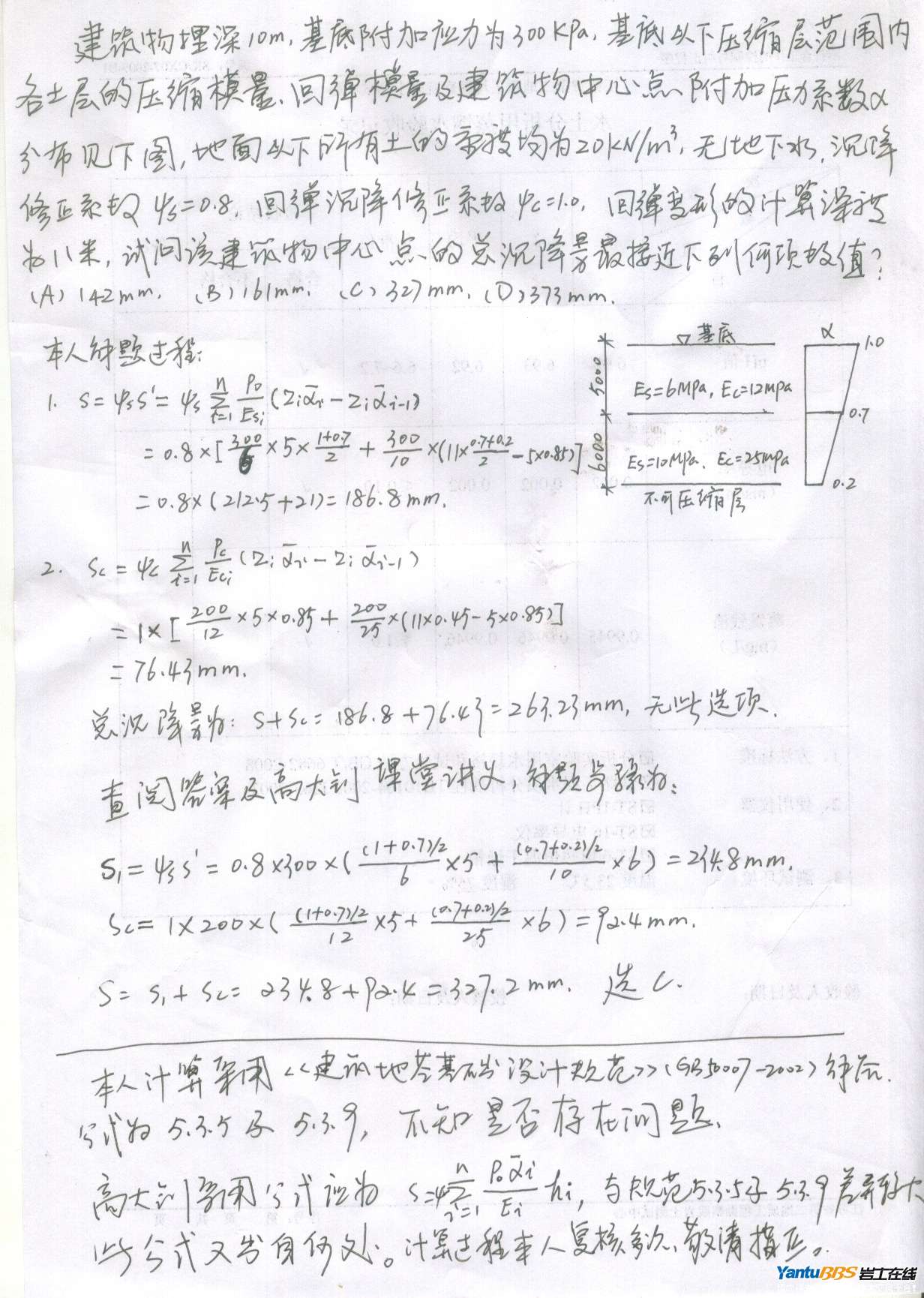

昨天在做2010年真题的时候,发现一题与答案出入较大,经多次复核,计算过程应该无误,对照答案并翻阅李大钊培训讲义,现将本人的计算过程与李的计算传上,请考友批评指正。

根据S=(e1-e2)h/(1+e1)可推出S=(p2-p1)h/E,由于此沉降计算方法与规范公式计算结果相差较大,考试时如何选取

附加应力系数题目给的是角点附加应力系数,不是平均附加压力系数。你用的那个公式只能按平均附加应力系数计算沉降。

hw_yang:附加应力系数题目给的是角点附加应力系数,不是平均附加压力系数。你用的那个公式只能按平均附加应力系数计算沉降。 (2012-07-24 10:56)
注意附加应力系数和平均附加应力系数的区别。
地基规范附录有,两个是有区别的
即使理解为平均附加应力系数,楼主的解题也是有问题的。把2种方法混在一起了,要注意zi和ai的取值,不存在(ai+ai-1)/2的情况

楼主的错误:1,高老的名字都写错了。2,平均附加应力系数和附加应力的系数没有分清楚。3,楼主质疑的公式来自土力学教材,公式实质是分层总和法。

感谢,题目给的是中心点附加应力系数,上下面附加应力系数和取平均值不是该层的平均附加应力系数啊?看来我理解有误,一会再好好看一下规范。

附加应力系数与平均附加应力系数概念要弄清楚;
回弹沉降量为92.43mm,土层正常固结后,沉降量为234.8mm;
