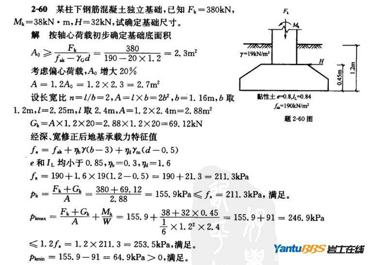

这道题我倒是在浅基础设计里面找到一个类似的题目,但是个别假设还是不知道什么原理
考虑偏心荷载,A0增加20%,还有书上可以增加30%,这个从哪里来的道理?
长宽都是进行假设后验算
这样的话基础的形状其实可以有很多种选项了是吧?

当然,同样是设计一种基础,不同的人会有不同的结果,但是考试时,会给一些限定条件,只让得出一种结果。

这个牵扯到基础设计了吧,我看很多书上都是偏心假设增加30%
我估计这种题目考试应该不多,看看原理,扔到一边了。

出自土力学与基础工程教材
类似的规定还有偏心荷载作用时,桩数增加10%-20%
