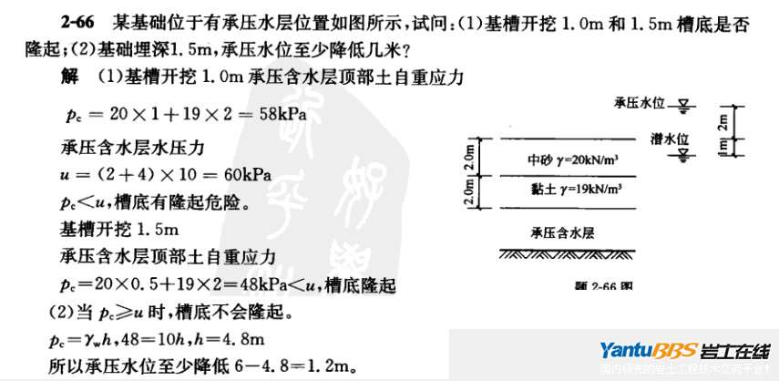

我这里有道题目感觉对浮容重的看法颇多。
刘老的题里面很多都是不受浮容重影响的,比如说如果粘土到了坚硬即Il<=0就没有浮容重这么一说了,不受浮力影响,这道题木的算法则说砂也没有浮容重了。当然我知道在基坑验算的时候有水土分算这么一说,但是我真的想知道,砂真的就脱离水的浮力了么?

ayurveda:我这里有道题目感觉对浮容重的看法颇多。[图片]
刘老的题里面很多都是不受浮容重影响的,比如说如果粘土到了坚硬即Il<=0就没有浮容重这么一说了,不受浮力影响,这道题木的算法则说砂也没有浮容重了。当然我知道在基坑验算的时候有水土分算这么一说,但是我真的想 .. (2013-07-21 15:46)
此题解法基本正确,粘土在此情况下,应该看做不透水层,计算承压水含水层顶面的压力,应该包括潜水的水自重。如果粘土是透水层,就不会存在承压水了。此题的不严谨之处就是中砂层中水位以上应该用天然重度,水位以下应该用饱和重度,因为只告诉了天然重度,所以只能用天然重度代替饱和重度。

水位以下的砂取饱和容重?如果算自重难道不是取浮容重么?

ayurveda:水位以下的砂取饱和容重?如果算自重难道不是取浮容重么? (2013-07-22 10:00)
计算砂土里的自重用砂土的浮重度,计算下部不透水粘土内的自重,上部砂土要用饱和重度。
