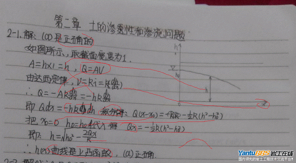

答案是不是这样

回 cdddd 的帖子
cdddd:答案是不是这样 (2016-12-24 08:34)
是这道题,但是,总想着不应该这么麻烦,是否有简单方法,能否用拉普拉斯方程解

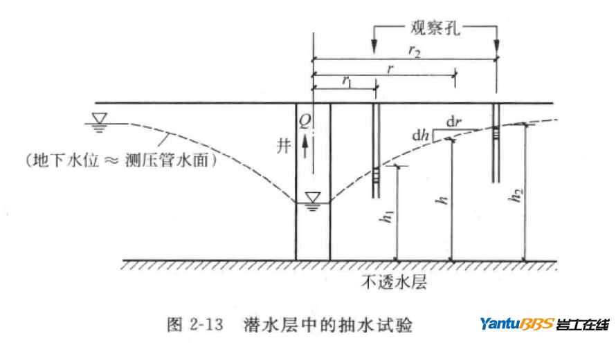

你好,天锅给你一张图片,希望能给你一点引导。另外通过纯数学公式也能进行推导。两种方法,你都可以尝试一下。有什么问题可以及时和天锅进行沟通

回 张工-天锅 的帖子
张工-天锅:[图片]你好,天锅给你一张图片,希望能给你一点引导。另外通过纯数学公式也能进行推导。两种方法,你都可以尝试一下。有什么问题可以及时和天锅进行沟通
 (2016-12-28 08:10)
非常感谢,这个很好
