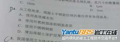

曹纬浚的交通版复习教程中,有类似题目,选了减水剂。圣龙版真题选了保护层。
有些朋友用真题答案做为证据。我觉得既然参加勘察设计考试,就应该自己分析判断,不然就算基础课过了,专业课呢?也靠背题?千万不要把勘察设计考试当成建造师考试。
先不讲密实度和保护层哪个更有效的问题。就减水剂本身的性质在这个题目里就有疑问。
因为塑化剂可以增加和易性。所以同样的和易性,可以减小用水量。而工程中主要用到它的间接减水性,习惯称呼为减水剂。
1,只加减水剂,配合比不变。增加坍落度,不增加密实度。如商砼,耐久性不变
2,加减水剂同时减少水,坍落度不变,提高强度,提高密实性。耐久性增加。
3,加减水剂同时减水泥用量,强度不变,节约水泥。耐久性减小。
所以减水剂和密实度没有必然联系,也就和耐久性没有必然联系。
也许题目是利用大家日常经验,“为了减少水导致使用减水剂”,错误的理解为“加了减水剂导致水变少”,这是因果颠倒。
补充对有关保护层和用钢量的分析

个人感觉增加保护层合理

保护层厚度增加,会减小截面有效高度,相对来说含钢量会增加
这题很操蛋,既然考过,竟然没有标准答案

没必要抬杠,我们讨论的重点是减水剂是否对防锈蚀有利。
当然如果100厚的楼板保护层减小5~10mm,都可能会导致配筋增大半级。但是,既然考虑钢筋锈蚀,至少要是250mm的板,保护层增加5~10mm,变化不大。

这题说了最经济有效...减水剂可以适合所有混泥土结构,增加保护层,对于薄截面结构就不适用

个人觉得还是减水剂

只能说这题出的很失败
没想到今年又拿出来丢人了

希望是增加保护层厚度吧
