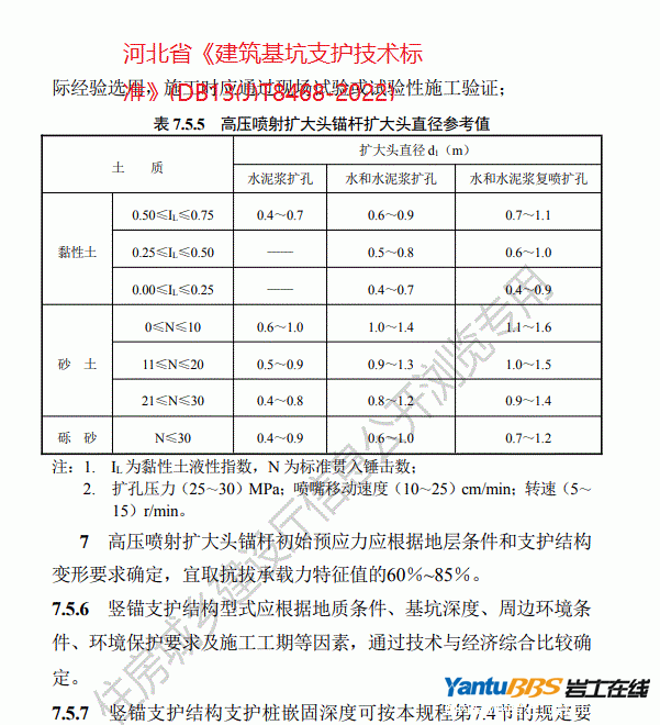

[求助]旋喷桩的尺寸 DQ[7p(
根据施工设备和地质条件确定。 U0{)goN.
一般单重管,桩径不大于400,双重管不大于800,三重管可以大于800; #5'@at'1
在软弱土层中桩径可能比较大,硬土中桩径比较小,设计前最好和当地的专家交流一下。 \+l_H4\`K
https://bbs.yantuchina.com/read.php?tid=13353 iDhC_F|

[求助]桩端端阻力发挥系数αp的取值? Ec^x
把旋喷桩和水泥搅拌桩的计算搞成一致,取0.4-0.6,但《JGJ 79-2012 建筑地基处理技术规范》7.1.5条文说明:水泥搅拌桩αp可取0.4-0.6,其他情况取1.0,意思就是旋喷桩αp应该取1.0,不知道哪个是对的?有大佬指教,谢谢1 {m/h3hjFa
