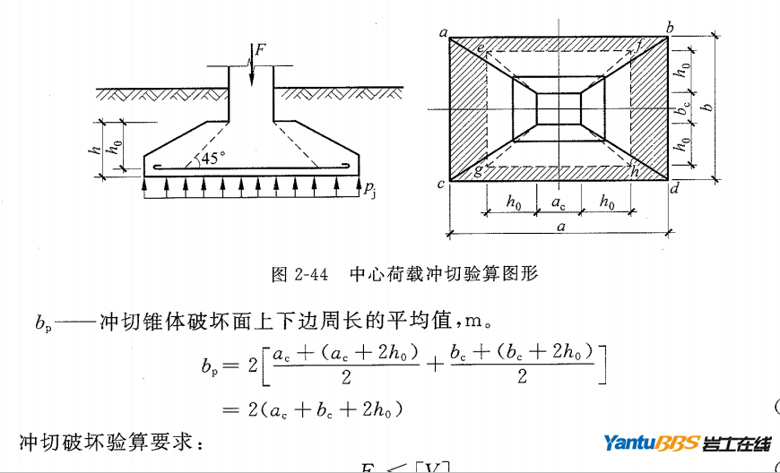

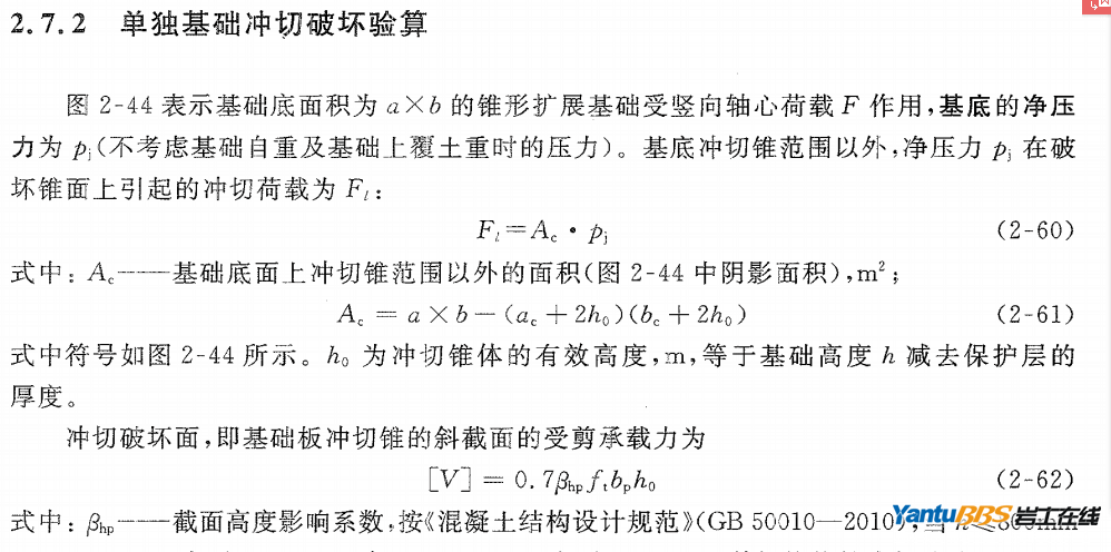

题目求承受的最大冲切力设计值当然是指受冲切承载力,不是指冲切力。冲切力是用冲切锥外面一侧的底面积上的地基反力求的。答案是1000,肯定没有疑义的。

不要跟他们扯了,他们就扣一个设计值,就认为是设计时的值,自认为4000没有工程意义,主要还是他们经验有限,遇到的工程实例少

睁开眼睛看清楚,,,,
